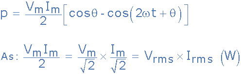

由于瞬时功率是任何时刻的功率,因此:
应用以下公式的三角积和和:
和θ =θ v - θ 我入上式(电压和电流波形之间的相位差)给出:
其中V和I分别是正弦波形的均方根(rms)值,v 和i,θ是两个波形之间的相位差。因此,我们可以将瞬时功率表示为:
瞬时交流功率方程
该方程式向我们显示瞬时交流功率具有两个不同的部分,因此是这两个项的总和。第二项是随时间变化的正弦曲线,由于项的2ω部分,其频率等于电源角频率的两倍。但是,第一项是一个常数,其值仅取决于电压(V)和电流(I)之间的相位差θ。

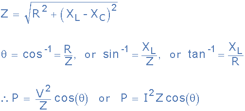

其中V和I是正弦有效值,而θ(Theta)是电压和电流之间的相角。功率单位为瓦特(W)。
如图所示,也可以使用流过电路的电压V rms或电流I rms,从电路的阻抗(Z)中找到在电路中耗散的交流电源。
