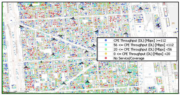

CPE数据下载速率地理分布情况(仿真)
从仿真结果来看,最终实现了85%区域面积的5G 毫米波有效覆盖。在对15000+住户的仿真结果进行统计后,可以得到平均每户数据下载速率的中值为159Mbps,最高值可达1.95Gbps以上,这一速率已经足以为居民提供高速率的连接体验。

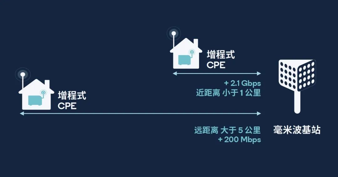

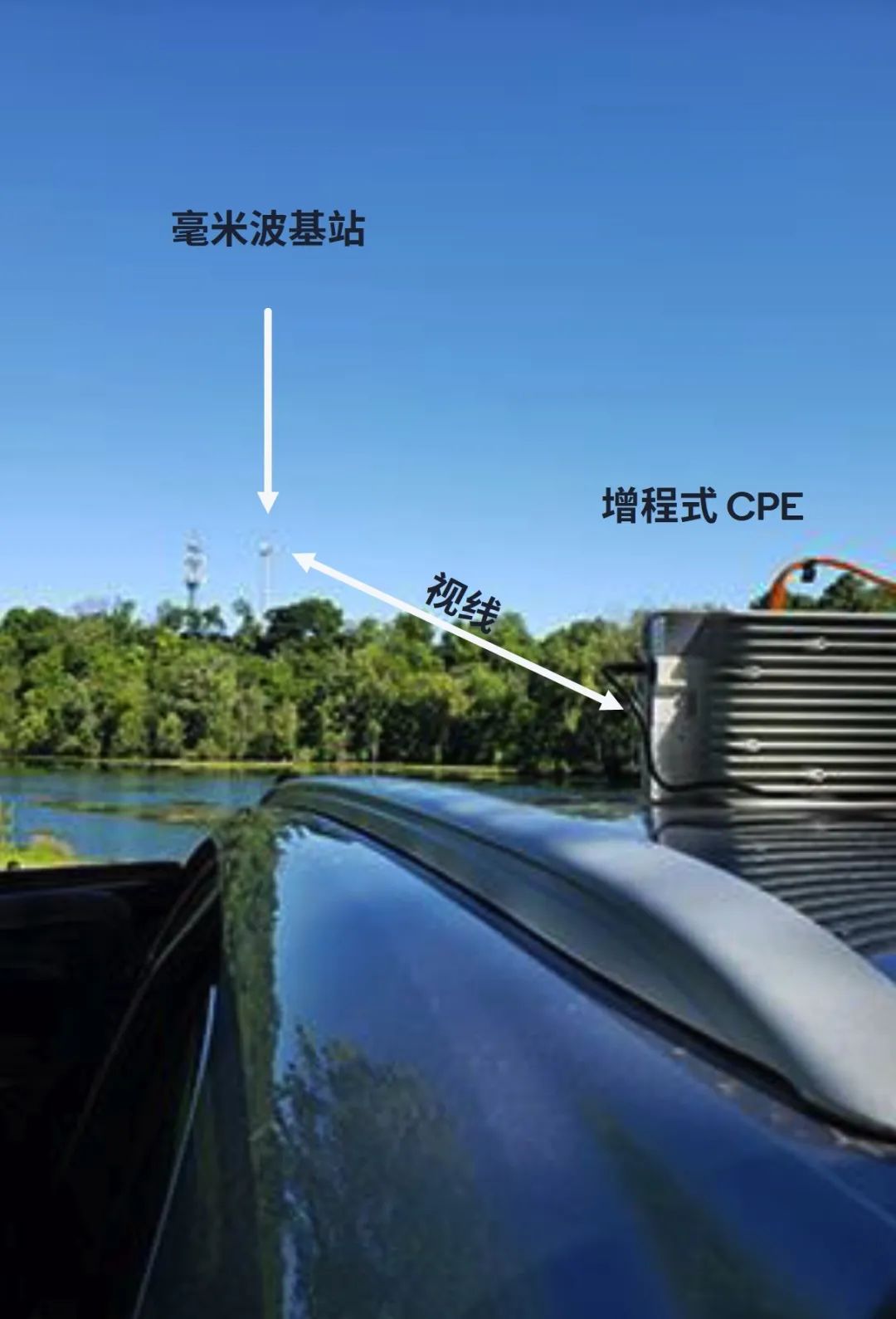

5G毫米波固定无线接入设置
我们在商用网络中对5G毫米波固定无线接入(FWA)进行了测试,接入设置如上图所示。实测表明,该方案可在大于5公里的覆盖范围内,维持100+Mbps数据速率,在1公里的覆盖范围内,可实现高达2.1Gbps以上的数据速率。这一速率可将更先进的远程教育、远程医疗等一系列基于高速网络的体验,带到光纤无法触达的更多地区。
