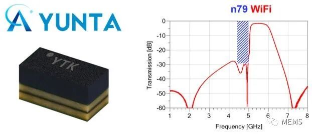

日前,安徽云塔电子科技有限公司(安努奇科技)成功研制出全球首对5G与WiFi共存滤波器模组,有效满足了下一阶段5G与WiFi生态共赢共生的迫切需求,在全球范围内尚属首次。该系列产品创造性地使用了云塔首创的混合设计(Hybrid)技术,将电磁和声波两种滤波原理有机地结合在一个射频前端模组中协同设计,充分发挥其各自在大带宽和高抑制方面的性能特性,获得了传统滤波器技术所不可能达到的效果,解决了阻碍无线通信产业进一步发展的世界级难题。
此前,对于传统的滤波器技术,无论是宽带滤波器(SPD/LTCC)还是窄带滤波器(SAW/FBAR/BAW),均无法同时满足大带宽和高抑制的性能要求。5G与WiFi等制式的生态共存对滤波器技术提出了新的更高的要求,例如n79(4.4GHz-5GHz)和WiFi(5.15GHz-5.85GHz)频带,各自拥有超过600MHz以上的大带宽,且过渡带间隔只有150MHz,两个制式如需同时工作且不发生相互干扰,不仅要滤波器实现超大带宽,同时需要高速滚降和高抑制,传统技术均无法实现。
此次安徽云塔电子科技推出的系列Hybrid模组产品,工作在WiFi(5.15GHz-5.85GHz)、5G n79(4.4GHz-5GHz)、5G n77(3.3GHz-4.2GHz)等核心频带,不仅实现了高性能、大带宽,而且提供了频带之间的高隔离、高抑制。以WiFi滤波器模组为例(如上图),其尺寸仅为1.6mm x 0.8mm,插入损耗为2dB,同时具备对5G n79全频带高达25至40dB的高抑制。同样,n79滤波器模组也实现了对WiFi全频带高达25至40dB的抑制。
