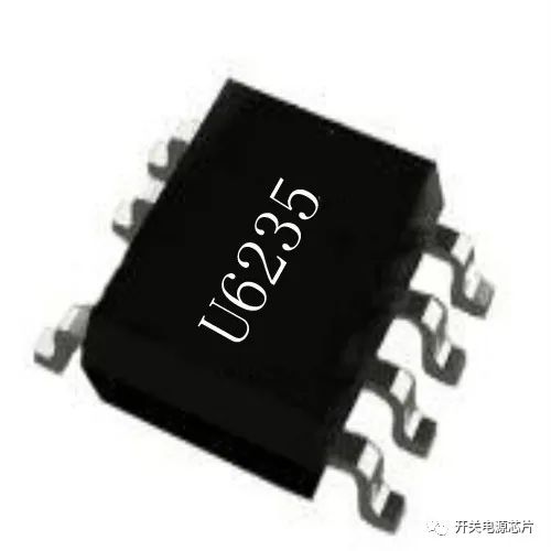

U6235电源芯片带有 VDD 低压自供电模块,支持两绕组的 PSR 架构。它还具有快速启动功能,允许 VDD 采用大容量 (22uF 或者30uF) 的电解电容,使得电源能够适应 LED 圣诞灯等的低温应用。U6235电源芯片双绕组变压器,比三绕组至少省了一毛钱的成本。
U6235电源芯片脚位介绍:
1脚GND 是IC的接地
2脚 CS是电流检测输入引脚
3脚 FB 是系统反馈引脚,可同时调节CV的输出电压模式和基于反激电压的CC模式下的输出电流辅助绕组的
4脚 VDD是芯片电源引脚
5,6 脚C 是内部BJT的收集器
7脚 OB 是快速启动功能引脚。C引脚和推荐使用OB引脚。
