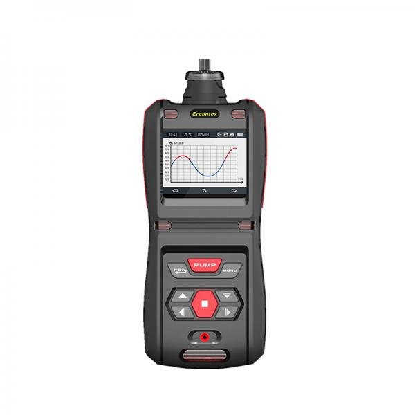

现今社会人们对安全问题的逐步重视,研发人员也逐渐适应人民的需要而研发出各种型号的各种样式的气体检测仪,其中便携式气体检测仪就是一款很受人们喜爱的气体检测仪。那么使用气体检测仪要注意什么吗?
使用气体检测仪时需要注意的问题:
一、注意各种不同传感器间的检测干扰
一般而言,每种传感器都对应一个特定的检测气体,但任何一种气体检测仪也不可能是的。因此,在选择一种气体传感器时,都应当尽可能了解其它气体对该传感器的检测干扰,以保证它对于特定气体的准确检测。
二、注意经常性的校准和检测
有毒有害气体检测仪也同其它的分析检测仪器一样,都是用相对比较的方法进行测定的:先用一个零气体和一个标准浓度的气体对仪器进行标定,得到标准曲线储存于仪器之中,测定时,仪器将待测气体浓度产生的电信号同标准浓度的电信号进行比较,计算得到准确的气体浓度值。因此,随时对仪器进行校零,经常性对仪器进行校准都是保证仪器测量准确的必不可少的工作。需要说明的是:目前很多气体检测仪都是可以更换检测传感器的,但是,这并不意味着一个气体检测仪可以随时配用不同的检测仪探头。不论何时,在更换探头时除了需要一定的传感器活化时间外,还必须对仪器进行重新校准。另外,建议在各类仪器在使用之前,对仪器用标气进行响应检测,以保证仪器真正起到保护的作用。
三、注意检测仪器的浓度测量范围:
各类有毒有害气体检测器都有其固定的检测范围。气体检测仪只有在其测定范围内完成测量,才能保证仪器准确地进行测定。而长时间超出测定范围进行测量,就可能对传感器造成永久性的破坏。而有毒气体检测器,长时间工作在较高浓度下使用也会造成损坏。所以,固定式仪器在使用时如果发出超限信号,要立即关闭测量电路,以保证传感器的安全。
四、注意各类传感器的寿命
各类气体传感器都具有一定的使用年限,即寿命。一般来讲,在便携式仪器中,LEL传感器的寿命较长,一般可以使用三年左右;光离子化检测仪的寿命为四年或更长一些;电化学特定气体传感器的寿命相对短一些,一般在一年到两年;气体检测仪氧气传感器的寿命最短,大概在一年左右。电化学传感器的寿命取决于其中电解液的干涸,所以如果长时间不用,将其密封放在较低温度的环境中可以延长一定的使用寿命。固定式仪器由于体积相对较大,传感器的寿命也较长一些。因此,要随时对传感器进行检测,尽可能在传感器的有效期内使用,一旦失效,及时更换。
