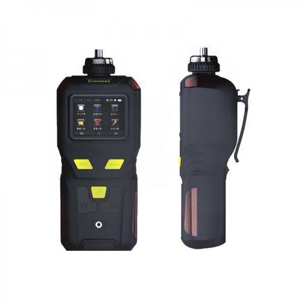

众所周知,气体检测仪是一种气体泄露浓度检测的仪器仪表工具,主要利用气体传感器来检测环境中存在的气体种类,气体传感器是用来检测气体的成份和含量的传感器。但是,不论是哪种类型的气体检测仪,它的保养都是值得大家重视的,这样才可以有效地延长气体检测仪使用寿命。那么我们应该怎么做好气体检测仪的保养工作呢?
做好气体检测仪的保养工作:
1、检查气体流量,流量过大或者过小对分析仪结果影响较大
2、更换滤纸:停抽气泵,过滤罐排水
3、检查气路系统中有无漏气现象。抽泣泵膜片有无破损,取样探头密封圈是否破裂,四通阀、冷凝汽是否损坏等
4、取样探头清洗,取样孔管路疏通
5、检查冷凝器工作是否正常,通常温度调整在3摄氏度范围内6、检查测量器室看是否脏污,及时清洗。
所以,不可能有一种传感器可以检测所有的气体,满足所有的要求,各种气体和各种环境使用的传感器也不一样,确认所要检测气体种类和浓度范围,确定使用场合,然后再去选购自己需要的气体检测仪。
