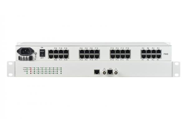

电话光端机与PCM复用设备,都是使用标准PCM脉冲编码调制技术,具备滤波功能,使语音通话更清晰稳定!设备采用专用数字复接芯片,它将设备中的数字逻辑功能几乎全部集成,从而提高了产品的性能,且每路语音信号都有三级过流过压保护单元,更好的保护设备,延长了设备的使用寿命。那么,电话光端机与PCM复用设备有什么区别呢?
电话光端机与PCM复用设备的区别:
PCM复用设备通过2M(E1)通道传输,把2M通道划分成32个64K的时隙(32×64=2048)。其中2个时隙用于传输信令跟时钟,只有30个时隙用于传输电话,因此,PCM复用设备,每个2M(E1)通道最大只传输30路电话。
而电话光端机是在PCM复用设备的技术上发展起来的,通过一芯光纤传输多路电话。电话光端机通过光纤传输,拓展多个E1接口,进行复接,再使用PCM复用技术,传输电话,这就有别于市面上用视频光端机进行改动的语音光端机。视频光端机改动的语音光端机,不具备PCM复用技术,少了滤波功能,从而会出现电话杂音,不稳定等现象,而且不具体语音信号过流过压保护,容易受雷击,故障率高。
