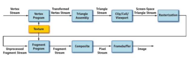

GPU渲染流水线,是硬件真正体现渲染概念的操作过程,也是最终将图元画到2D屏幕上的阶段。GPU管线涵盖了渲染流程的几何阶段和光栅化阶段,但对开发者而言,只有对顶点和片段着色器有可编程控制权,其他一律不可编程。如下图:
简单总结GPU管线,这阶段中主要是对图元进行操作。首先,将由应用阶段加载到显存中的顶点数据(由drawCall指定后)作为输入传递给顶点着色器。接着,顶点着色器首先对图元的每个顶点设置模型视图变换及投影变换(即右乘MVP矩阵),然后将变换后的顶点按照摄像机视椎体定义(即透视投影,或正投影)进行裁剪,将不在视野内的顶点去掉并剔除某些三角面片。最后到几何阶段的屏幕映射,负责把修改过的图元的坐标转换到屏幕坐标系中(即投影到屏幕上)。
到光栅化阶段,这一阶段主要目的是将每个图元转换为多个片段,并生成多个片段的位置,由片段着色器负责计算每个片段的颜色值。同时,在这阶段片段着色器通常会要求输入纹理,从而对每个片段进行着色贴图。每个片段在被发送到帧缓冲区之前,还会经历一些操作,这些操作可能会修改片段的颜色值,其中包括深度测试,模板测试,像素所有权测试,与当前缓冲区相同位置颜色混合等等。
最后,帧缓冲区内容被交换到屏幕进行显示。

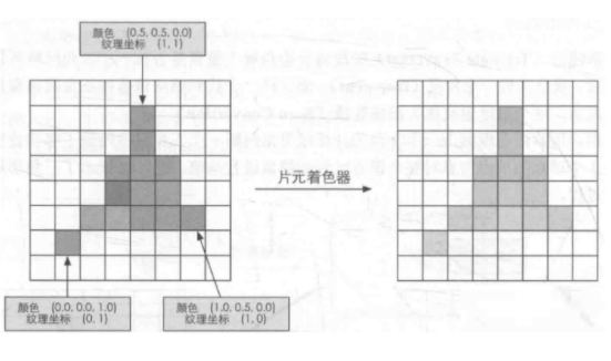

回到正题,片段着色器同上述的顶点着色器,只是它作用的对象是每一片段,对其进行着色贴图。片元着色器的输入是根据那些从顶点着色器中输出的数据插值得到的,其中最重要的渲染技术之一是纹理采样。在顶点着色器阶段输出每一顶点对应的纹理坐标,然后经过光栅化阶段对三角网格的3个顶点各自纹理坐标进行插值运算后便得到其覆盖片元的纹理坐标,从而在片元着色器中进行纹理采样。如下图:

当前GPU 小号允许用户在形式的图形流水线的两个阶段几乎任何类型的功能进行编程顶点程序和片段的方案。这些允许用户分别写在顶点和片段数据的程序。下图示出了更近的映射的OpenGL可编程管线到流模型。
