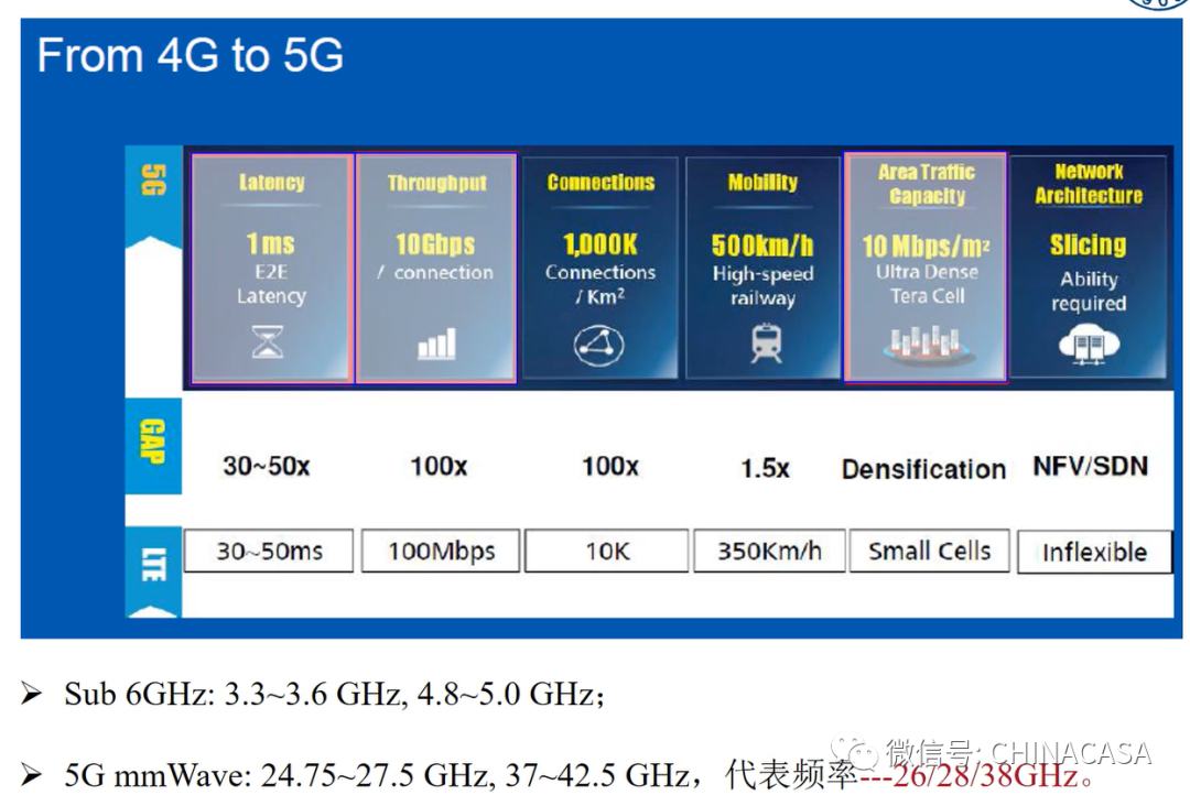

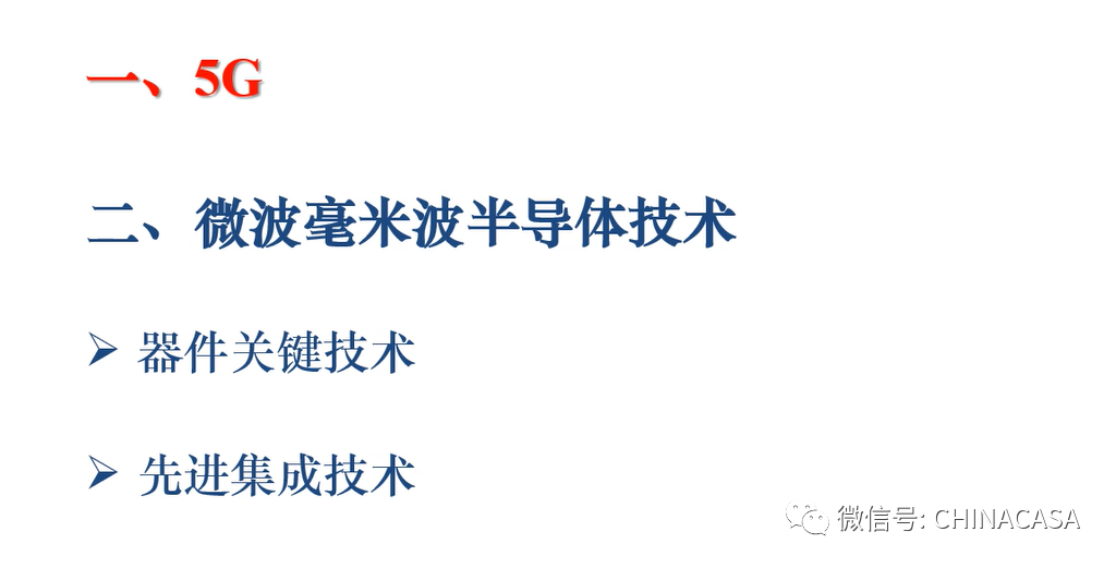

报告主要分两部分内容,第一个是讲5G通讯的相关应用和架构体系。第二部分讲微波毫米波半导体技术,主要分为器件关键技术和先进集成技术。

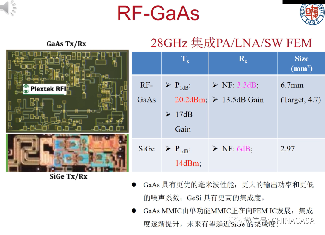

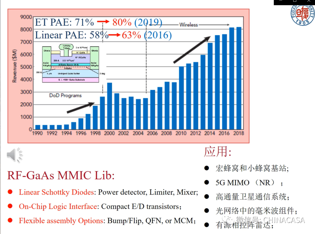

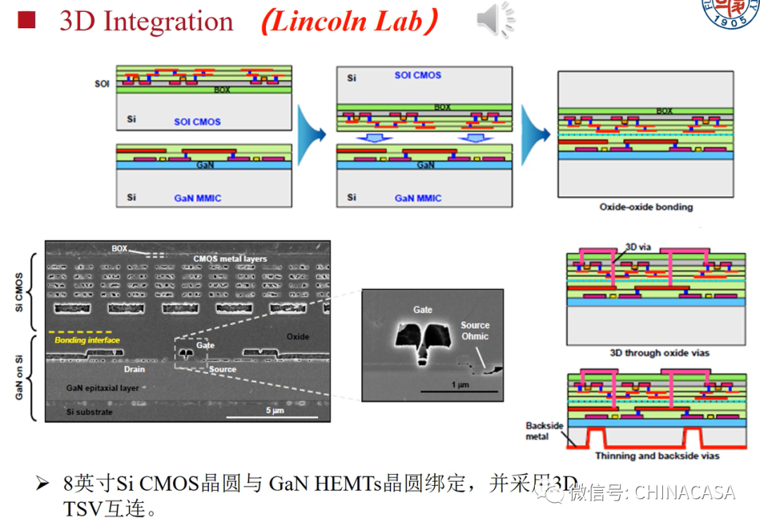

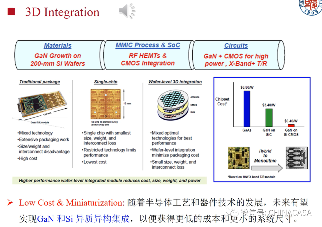

第二部分内容我们结合器件关键技术和先进集成技术来阐述微波半导体技术的重要性。
