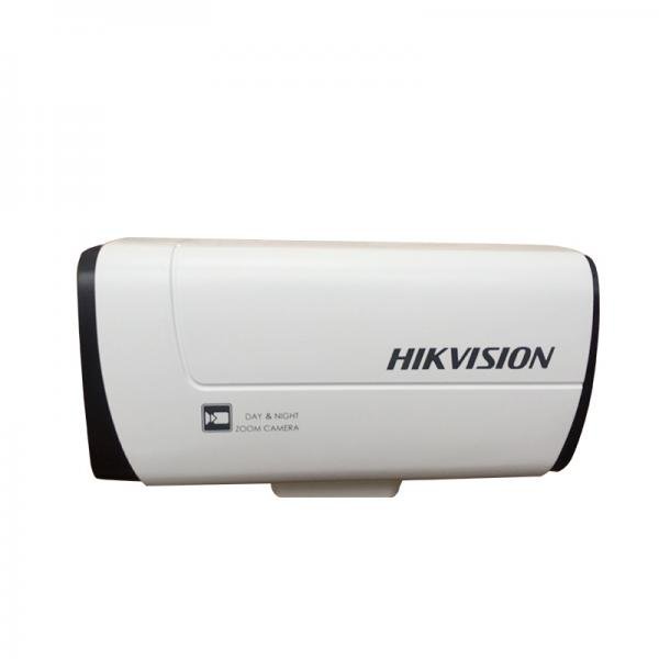

众所周知,在众多安防摄像机中,网络摄像机的应用是非常多的。因为网络摄像机可以将影像通过网络传至地球另一端,且远端的浏览者不需用任何专业软件,只要标准的网络浏览器如“MicrosoftIE或Netscape)即可监视其影像。但是,网络摄像机的效果是受很多因素影响的,如果效果不好,那么我们所的影像质量自然也会很差。那么网络摄像机效果会受哪些因素影响呢?
网络摄像机效果会受以下因素影响:
1、镜头
镜头的质量自然会影响视频的效果,尽管镜头有很多种,对视频效果影响很大,镜头的价格从几十元到几万元不等。但在监控领域还不至于买个几万元的镜头,故而基本上市面上的镜头都差不多。不过镜头的焦距对视频效果的影响倒值得注意,这意味着您选择产品时应该考虑是否选择可更换镜头的型号,或考虑是否选择变焦的镜头。说到这里不得不提一下,变焦指的是镜头的焦距可以改变。有些网络摄像机带有数码变倍的功能,数码变倍的意思是可以将视频图像放大来看,丝毫不会改变图像的清晰度,对网络摄像机的应用价值不大。
2、图像传感器
这是影响网络摄像机视频效果的关健因素。目前市面上有CMOS和CCD两种,成像方面,在相同像素下CCD的成像通透性、明锐度都很好,色彩还原、曝光可以保证基本准确。而普通CMOS的产品往往通透性一般,对实物的色彩还原能力偏弱(被监控物的本身色调与监视器上看到的相差较大,甚至完全变色),曝光也都不太好,由于自身物理特性的原因,普通CMOS的成像质量和CCD还是有一定差距。CMOS的视频图像艺术化效果比较好,就像人们照艺术照一样,大家都知道艺术照很漂亮但很不逼真,人们通常会被其艺术化的效果迷惑而忽略清晰度和逼真度的重要性,事实上监控行业时这两点是非常重要的。
3、图像格式
图像格式是决定了视频图像的实际像素,分DVD格式和VGA(640*480)格式和CIF(352*288)格式两种,DVD图像格式家族里包含D1(720*576隔行扫描)、D2(1048*720)、D3(1920*1080隔行扫描)、D4(1280*720逐行扫描)和D5(1920*1080逐行扫描)五种图像格式,目前市面上主流的的为D1.支持D3和D4的百万像素也上市了,只是由于其占用带宽较多,应用还不广泛。不同的同像格式像素不同,录像文件大小也不一样。如果不是相同的图像格式,我们不能光凭录像所需的硬盘大小来确定网络摄像机的优劣。一个网络摄像机的图像格式往往可以调节,这意味着如果您的硬盘空间不够大,但又需要录制较长的时间,就可以通过降低图像格式来实现。
4、视频压缩算法
这是网络摄像机里非常重要的关健因素,因为其直接决定了视频清晰度、视频流畅度和视频存储空间。目前市面上的网络摄像机主要有H.264与MPEG4两种视频压缩算法。前者压缩能力更强,视频损耗更少,因此更清晰并更流畅。前者可以支持25帧/秒的帧率,后者一般不超过10帧/秒。这意味着后者的视频不连贯、不实时;因为MPEG4压缩率不够在,如果做全实时的,码流太大,远程就很难看得到了。
5、帧率
任何视频文件都是由连续的图片组成的,一张图片我们就叫它为一帧,如一秒钟的视频由25张连续的图片组成,这时的帧率就是25帧/秒。在PAL制式下,25帧/秒的视频能非常逼真的表现动作。如果低于25帧,视频中的动作会不够连贯,越低越不连贯甚至会出现跳跃的动作假像。因此帧率在视频监控中非常重要。大家在选购产品一定要注意这个,因为是否能支持25帧/秒的网络摄像机成本相差也较大。
综上所述,我们可以看出网络摄像机效果主要会受到镜头 、图像传感器、图像格式、视频压缩算法、帧率等主要因素的影响,但除了这些因素,通常还会受到双码流、前端存储、产品线 、软件功能、红外夜视能力、超低照度、宽动态、强光抑制……等方面,所以大家在选择时,一定要根据自身的实际需求去选择合适的网络摄像机效果。
