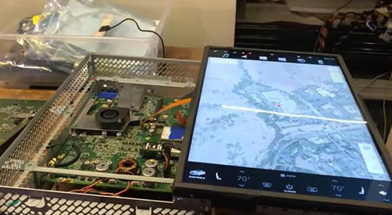

具体原因出在这些车型中NVIDIA Tegra 3处理器配备的8GB eMMC NAND闪存装置上,每当汽车启动时,这8GB存储就会被用掉一部分。一旦抵达存储极限,就会造成MCU失效。特斯拉的MCU即车内的中控屏幕,而这块屏幕操纵的多项安全功能都必须遵守美国汽车安全技术法规(FMVSS)。当其失效后,后视/备用摄像头会出现失灵,汽车空调(HVAC)设置控制中的除雾除霜也会失灵,而且这一失效还有可能影响Autopilot辅助驾驶功能。
特斯拉MCU1 / Rich Benoit
视频播主Rich Benoit早在2019年5月就针对此事询问了一个特斯拉维修专家Phil Sadow。Sadow提到,特斯拉在车内创造了太多分析日志,但这些NAND闪存是有擦写次数限制的,经过不停歇的反复写入,最终会达到极限。Sadow同样提到这一故障大概在驾驶四年后开始发生,但每个人的用车情况不同,所以时间也会有所变化。

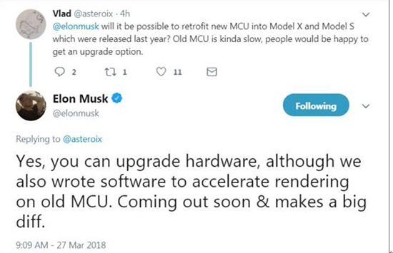

2018年,当被问及是否支持MCU升级时,埃隆·马斯克在推特上给出了肯定的答复。然而直到2020年三月,特斯拉才正式在美国市场推出了这一升级计划,只有在2018年3月之前的Model S和Model X可以享受这一升级,而且车主必须得付出2500美元的升级和安装费用。
