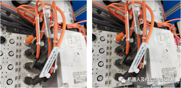

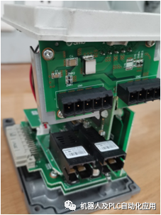

1.给上使能后SF灯亮没有阀的输出更换阀头
给上”使能”后US2电给供给,SF灯亮,通过机器人控制阀导无输出,阀部动作证明不是单纯的某一个阀损坏,更换阀头故障解决.
2.给上使能后输入信号全无
在机器人没有给上”使能”US2时阀导的输入模块无故障,显示正常。给上使能后输入模块的输入点都无电,相当于给输入模块断US1。更换阀头EX245模块。
US1电源供给故障存在故障
3.给上使能后输出阀组的第一位信号自动给入,SF灯亮.
在机器人没有进行控制的时候,就有阀导的电,对其余阀进行控制不能控制,阀无动作。

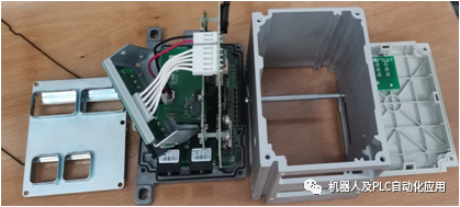

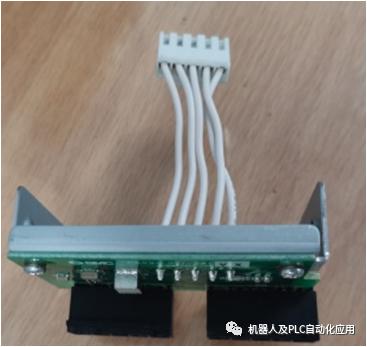

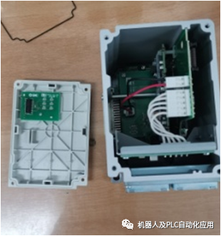

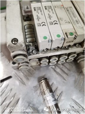

拆卸阀体测试
拆卸损坏的阀头

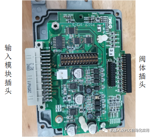

US电源分配板
电源分配板
拆解完毕
