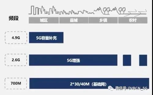

对于广电5G的建设方案,湖南省有线电视网络(集团)股份有限公司5G工作组总监梁京指出,未来广电5G可将700MHz为基础打底网,用2.6GHz以增强网络能力,而4.9GHz作为容量补充。主要体现在:
1)坚持700MHz作为基础打底网。700MHz网络价值最大化,根据其低延时性,可全面布局物联网应用,打造最优的5G语音基础网,初期能充分满足边缘720P视频业务及VoNR需求。
2)移动2.6GHz增强网络能力。通过700MHz+2.6GHz下行CA,在大流量业务或拥塞场景能充分确保5G网络用户体验,通过700M+2.6G上行SUL弥补2.6GHz上行能力不足,进而实现体验的双赢。
3)通过4.9GHz实现容量补充。在高热点区域和特殊的政企专网应用场景区域,通过4.9GHz网络,可实现区域内网络扩容。
众所关注的700MHz网络部署中,广电可参考移动的900MHz及电信的800MHz网络部署经验,在初期阶段实现薄网覆盖,后期再逐步进行完善网络覆盖。
与900MHz比较,700MHz的覆盖半径增加了20%~30%,覆盖面积增加了44%~70%,而所需站点减少了30~40%。参考电信的800MHz建设,通过四年的两个阶段建设共完成了46万个基站,基本实现了全国的覆盖。
据透露,中国广电5G预计将于2021年建设5G基站40万个,相关方其实也给出了45万~50万的方案。40万个广电700MHz基站差不多可覆盖到全国90%以上的行政村,因此,进展顺利的话明年年底700MHz有可能实现广电5G全程全网的覆盖。
中国广电700MHz+2.6GHz可优先实现行业应用场景网络部署,如用700MHz做主载波、2.6GHz做辅载波的话,能使得下行速率扩展到2.1Gbps,进而解决了700MHz下行速率不足的问题;另外,也使得2.6GHz上行覆盖边缘得到延伸。
700MHz与2.6GHz在城区1:3组网条件下,上行边缘速率相比纯2.6GHz组网下提升了130%,这领先了电联上下行边缘速率30%+。由于700MHz的上行理论峰值为175Mbps,700MHz与2.6GHz的组网提升下,使得上行提升到了390Mbps,进而提升了123%。
未来的组网用户驻留策略中,在700MHz建设初期,由于网络覆盖率差、终端渗透率低,可跟随移动策略,与移动用户体验一致,快速形成网络能力,进而去发展用户。
700MHz成熟期时,用户可优先选择驻留2.6GHz,保障网络质量,提升用户体验;在2.6GHz网络容量和网络覆盖不足时,切换到700MHz网络以全面补充。
由于700MHz高优先级会导致中近点700MHz用户均驻留在700MHz,进而造成了网络拥塞,为保证网络质量,可优先选择驻留于2.6GHz。而小区远点的700MHz用户体验远远高于2.6GHz,在容量或覆盖不足时可切换到700MHz。
