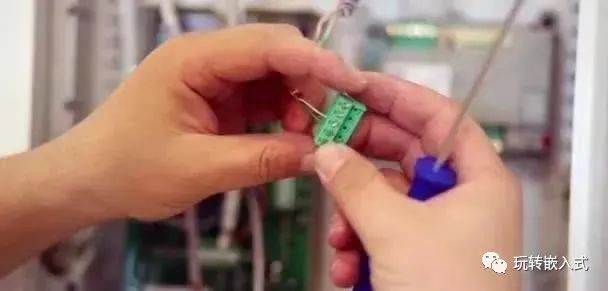

电子产品要正常工作,就离不开电源。像手机智能手环这种消费类电子,其充电接口都是标准的接插件,不存在接线的情况,更不会存在电源接反的情况。 但是,在工业、自动化应用中,有很多产品是需要手动接线的,即使操作人员做事情再认真,也难免会出错。如果把电源线接反了,可能会导致产品被烧掉。
图1 - 手工接线 那如果在设计产品的时候,就考虑了电源防接反而设计了防接反电路是不是会方便很多呢?今天就来讨论一下如何实现电源防接反,电源防接反的电路有哪些。
