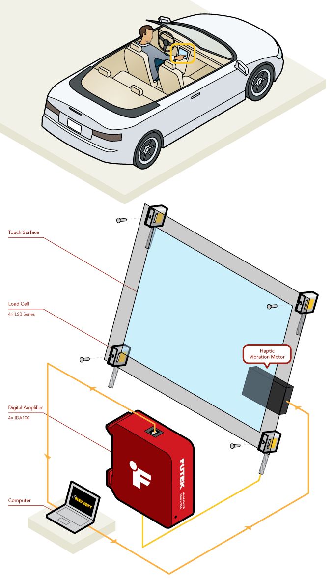

1、应用场景
随着汽车娱乐的发展变得越来越复杂,在不直接看屏幕的情况下,控制他们的手变得更加困难,缺乏触觉反馈导致用户的大脑想要看屏幕来确认输入选择。通过安装测力传感器来测量接触力,机载计算机可以通过反馈不同大小的振动来确认输入的正确与否,确保驾驶员能正确输入。
2、使用的产品
4个LSB200在线拉压力S梁测力传感器,每个传感器搭配一个IDA数字和模拟放大器
一个 LSB200 S 型测力传感器被放置在每个触摸屏边框安装点的后面。一个螺栓穿过每个负载单元,将屏幕和负载单元固定在适当的位置。
当用户轻击屏幕时,力传感器测量轻击力。
这个力通过 IDA100 被放大,IDA100 使用12V 电源供电
放大后的信号被发送到娱乐系统计算机,计算机根据接触力按比例驱动振动电机

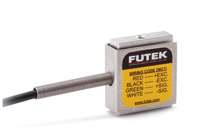

1、LSB200 S型应变式力传感器
量程:10g, 20g, 50g, 100g, 250g, 4.5, 8.9, 22, 44, 111, 222, 444 N,额定输出:0.5, 2 mV/V,非线性度:±0.1& %R.O.,迟滞性:±0.1 %R.O.,安全过载:200, 1000 %R.O.,工作温度:-50~93 ℃,激励(DC/AC):10 V
技术参数

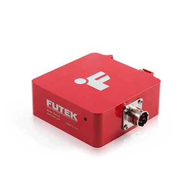

2、IDA100 可配置数字放大器
IDA高速和高分辨率,可编程模拟量放大,大于1KHz的噪音抑制,可达到4800SPSUSB输出,0-10V的模拟量输出,由USB提供电源,红色粉末图层铝外壳。
•USB2.0通信线路
•USB总线供电(5V)
•输出/输入 短路保护
•低噪音模拟输出值12mVp-p
•用户可选择的采样率5-4800 SPS
•激励电压可选择5 VDC or 10 VDC
