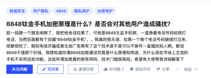

经过多重的加密后,即使数据被拦截窃听,由于黑莓采用的是打碎传输,窃听者获得的只会是一段被打乱的乱码。 霸屏电视广告的 8848 手机也曾将通讯安全作为自家手机的重要卖点,宣称可以隐藏本机号码、隐藏通话记录和加密防窃听。 根据 8848 的解释,目前电话监听为有源监听,即根据通话号码进行追踪,而 8848 手机在加密通话过程中通过中转站对机主号码进行了重新编码,因此无法被识别、监听,也无法追踪通话记录。
不过有用户的反馈,这种隐藏号码的手段能够绕过手机黑名单的拦截,这与工信部的电信实名制要求存在冲突,在 2020 年 12 月 10 日 起 8848 正式关停「加密通话」功能。
