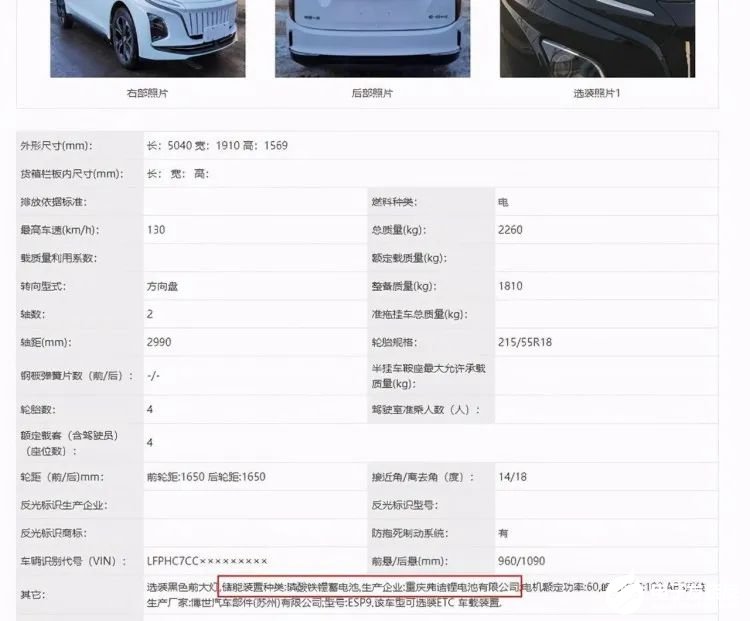

作为比亚迪独家专利的技术,刀片电池俨然已成为了比亚迪的一面招牌。但比亚迪也并不打算将这一技术独揽圈闭,而是选择作为供应商,向更多车企提供其这一技术。包括红旗、丰田以及现代等多家车企都对刀片电池有着浓厚兴趣,刀片电池已确认将搭载在红旗E-QM5上。
