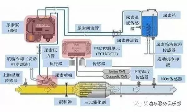

二、什么情况下会消耗尿素?

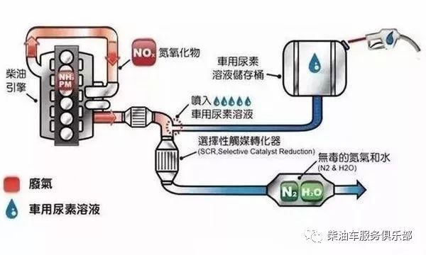

根据后处理系统的工作原理,当尾气从发动机排出来之后,经过排温传感器温度达到180摄氏度后,会反馈给ECU信号,ECU就会命令尿素泵开始工作,进行建压蓄压,当压力达到标准压力时,尿素喷嘴就会开始工作。
喷射尿素在高温环境下会分解成氨气和水后与尾气一同进入到催化箱内部发生反应,氨气和尾气中的氮氧化合物就会反应生成水和氮气。整个后处理工作完成,尾气质量达标。
