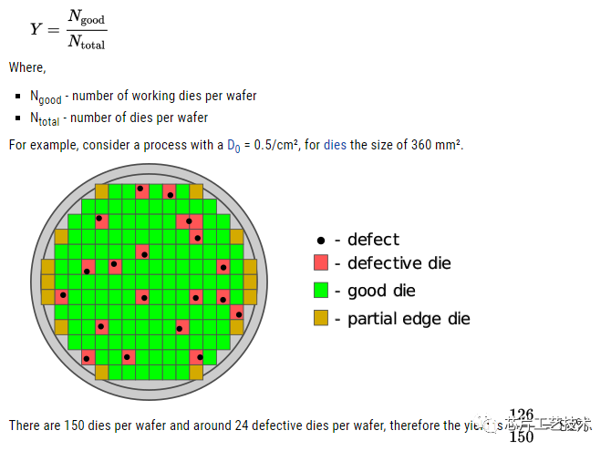

那么什么是晶圆的良率呢?
比如上图,一个晶圆,通过芯片最好测试,合格的芯片/总芯片数===就是该晶圆的良率。普通IC晶圆一般都可以完成在晶圆级的测试和分布mapping出来。

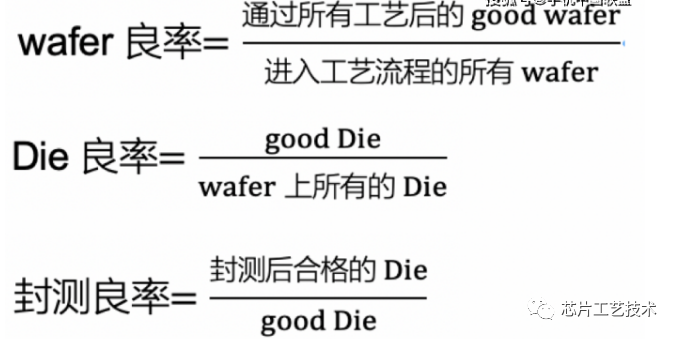

良率还需要细分为wafer良率、Die良率和封测良率,而总量率则是这三种良率的总乘积,总量率将决定一家晶圆厂到底是赔钱还是赚钱。
举个例子,如果某个晶圆厂的一条产线上每一道制程良率都高达99%,那么经过600道工序后整体良率是多少呢?答案是0.24%,几乎为0。
所以,晶圆代工企业都会视总良率为最高机密,对外公布的数据往往都不会是企业的真正总良率。

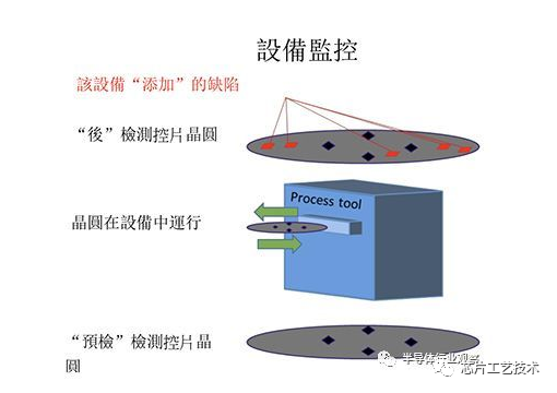

对于有实际生产线的晶圆制造,对每台制造设备的稳定性监控很重要,如上图,可以通过记录设备的关键工艺产生,积累出一个随生产时间改变的波段的曲线,形成工艺精度把控的参数点。
