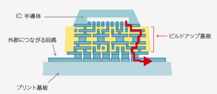

在计算机中,最核心的部件被称为CPU(中央处理器),随着CPU的越来越高速化和集成化,其内部纳米级的线路,需要与外部毫米级的线路进行对接。但由于体积和空间有限,不可能铺开拉平占用很大面积,必须采用类似多层盖楼一样的安装方式,在尽可能小的立体空间中,把这些密密麻麻的线安排开——
中间那些不规则的连接,就是CPU与外部传输数据的通路,这些线路既小又密,互相既需要绝缘,还会产生很大热量。处理起来并非易事。
因此,当时的计算机业界,处理这个办法就是涂液体的绝缘物质,等干透后,再继续下一步工序。非常麻烦耗时,且极易出错。
竹内想到了一个办法,将制作味精的副产物,通过工艺改进,变成薄膜状。这样不仅形态自如,可以随意承接无数种电路组合,而且耐热绝缘,最关键的是非常容易安装,和涂液体比起来简直就不耗时间了。
