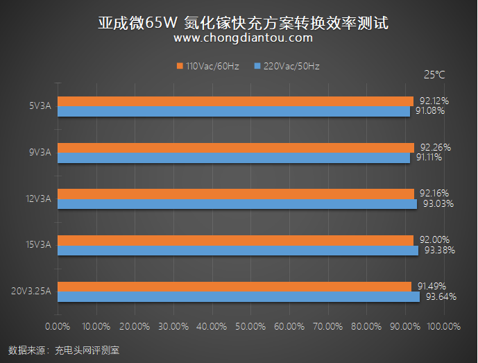

2、转换效率测试
充电头网分别对亚成微65W PD快充在110Vac和220Vac供电的情况下进行了效率测试。当110Vac供电时,5V3A输出的转换效率约为92.12%,9V3A输出的转换效率约为92.26%,12V3A输出的转换效率约为92.16%,15V3A输出的转换效率约为92%,20V3.25A输出的转换效率约为91.49%。当220Vac供电时,5V3A输出的转换效率约为91.08%,9V3A输出的转换效率约为91.11%,12V3A输出的转换效率约为93.03%,15V3A输出的转换效率约为93.38%,20V3.25A输出的转换效率约为93.64%。从测试数据来看,该方案在220Vac供电的条件下,转换效率普遍高于110Vac供电。

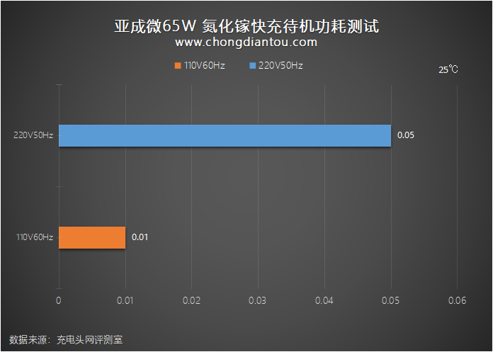

3、待机功耗测试
测试结果显示,在110Vac供电时,亚成微65W PD快充方案的空载待机功耗约为0.01W;当输入电压切换至220Vac时,其空载待机功耗约为0.05W。

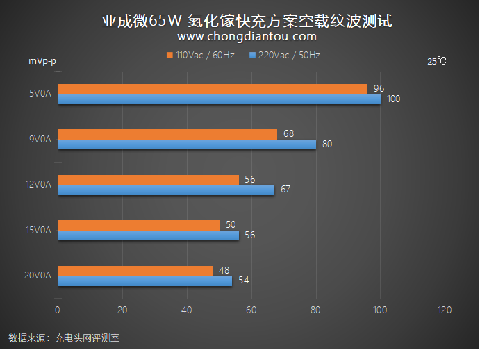

4、纹波测试
首先对亚成微65W PD快充方案进行空载纹波测试,在110Vac供电时,5V、9V、12V、15V、20V输出的空载纹波分别为96mVp-p、68mVp-p、56mVp-p、50mVp-p、48mVp-p。在220Vac供电时,5V、9V、12V、15V、20V输出的空载纹波分别为100mVp-p、80mVp-p、67mVp-p、56mVp-p、54mVp-p。

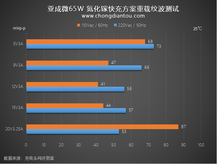

在重载模式下,在110Vac供电时,5V、9V、12V、15V、20V输出的纹波分别为68mVp-p、47mVp-p、41mVp-p、44mVp-p、87mVp-p。在220Vac供电时,5V、9V、12V、15V、20V输出的纹波分别为73mVp-p、66mVp-p、56mVp-p、57mVp-p、53mVp-p。
