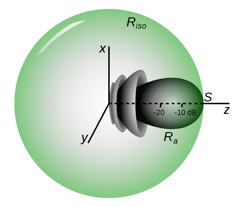

为什么用EIRP?毫米波:大家莫怪,EIRP的全称是Effective Isotropic Radiated Power,又叫等效全向辐射功率,你们也都是有这个指标的,只是不常用而已。发射信号必然会用到天线,一般的天线并不是向四周均匀发射,而是把能量定向集中在主瓣方向。
EIRP,就是表示在天线主瓣方向的信号强度,等效于多大功率的点源天线。点源天线就是一个假想的点状的天线,会把信号源源不断地向四周均匀散播,也叫各向同性天线。
如下图所示,那个绿色的球,就表示点源天线把信号向各个方向均匀发射,而中间那个柱状物,就表示定向天线发射把信号集中在一个方向发射。
由此可见,只需较小的功率,定向天线就能把信号发射地跟点源天线一样远。因此,EIRP的值虽然看着大,实际上发射的功率并不大。

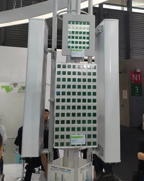

700M/2100M/3500M:且慢,我们说的是RRU或者AAU的发射功率,你说的好像就是天线的增益啊,这个我们懂,单位是dBi,跟EIRP有什么关系?
毫米波:且看下图,你们就明白了!
天线的增益dBi这个单位,指的是天线主瓣的信号,比同功率的点源天线强多少倍。但这是个相对值,并且天线不接RRU的话,也没法发射信号,多大功率更是无从谈起。
要看发射多少功率,就得把RRU考虑进来,结果大概就是这样的:RRU发射功率是 x dBm,天线在主瓣方向的集中度是 y dBi,综合起来相当于 x + y dBm的点源天线!
也就是说,EIRP = RRU发射功率 + 天线增益。

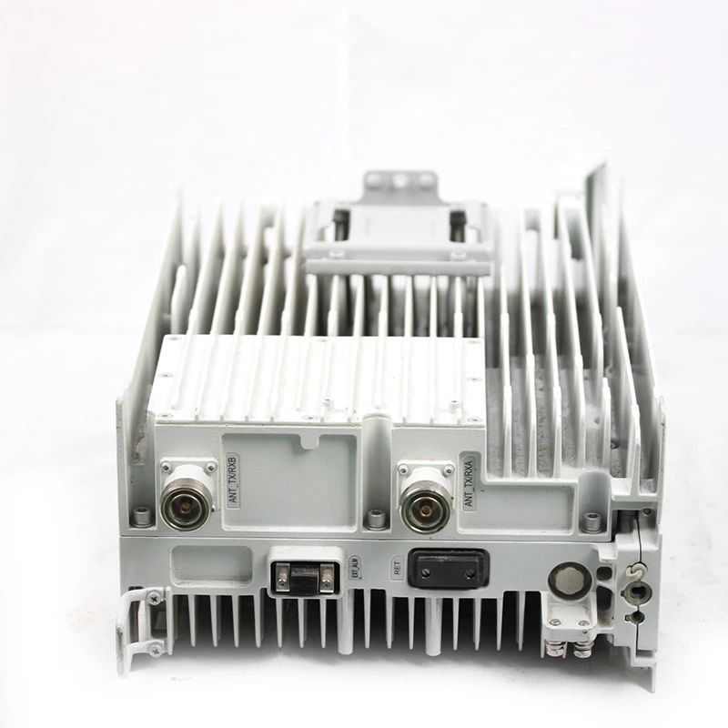

现在问题已经很清楚了,对于传统RRU来说,它自身又没有接天线,所以只能用发射功率来衡量,习惯上用多少瓦来表示。
比如前面的,700M RRU有4个端口,每个端口的发射功率最大40瓦,我们就说这个RRU的发射功率是4x40瓦。

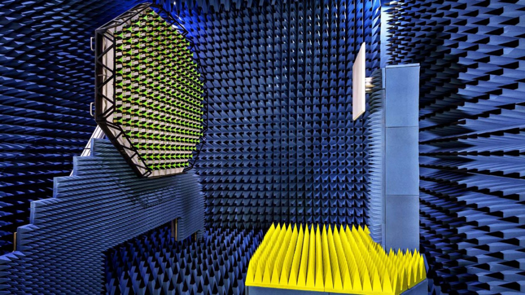

但毫米波就不同了,它的频段高波长小,因此天线尺寸非常小,一个AAU内部能塞下768个,甚至1024个天线,每个天线跟背后的功放单元都被波束赋形芯片集成在一起了,完全没法分开。
因此,毫米波AAU就只能通过空中传播来测试从天线发射出来的信号强度,当然就只能用EIRP来表示了。这种测试方法也顺理成章地叫做OTA(Over The Air)测试。
