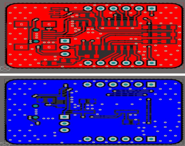

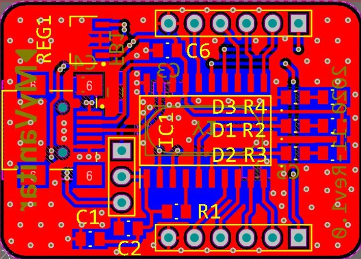

B.PCB布局
图3显示了USB转UART转换器模块的PCB布局。它是两层PCB板,所有组件封装均为SMD(引脚连接器除外)。
图3,使用MCP2200的USB转UART转换器的PCB布局
图4是顶层和底层的单独视图,因此红色层是顶层,蓝色层是底层。
图4,PCB顶层和底层的单独视图

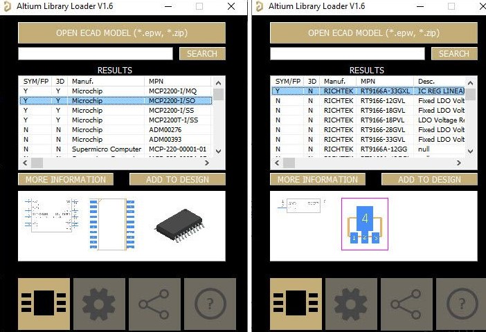

当我决定为该项目设计原理图和PCB时,我意识到我的组件库存储中没有IC1 [3]和REG1 [4]的组件库。因此,与往常一样,我决定使用SamacSys IPC额定组件库,并使用免费的SamacSys工具和服务安装了缺少的库(示意图,PCB尺寸,3D模型)。有两种方法可以将库导入到Electronic designing CAD软件中:您可以访问componentsearchengine.com并下载和导入库,也可以使用SamacSys CAD插件直接将模型搜索/导入到设计环境中。
图5显示了所有受支持的电子设计CAD软件,很明显,所有已知软件均受支持。我使用了Altium Designer支持
图5,SamacSys插件支持的所有电子设计CAD软件
图6,SamacSys Altium插件中的选定组件库

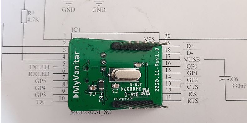

C.组装
图7显示了组装后的PCB板的俯视图,图8显示了仰视图。PCB板由PCBWay制造。我最多可以拿10个板,没有价格变动。铜,丝网印刷和阻焊膜的质量都很好,所以我完全不用焊接元件。组件的最小封装大小为0805。
图8,组装好的PCB板的底视图
