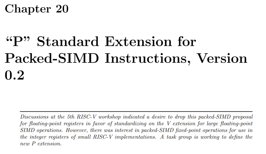

根据The RISC-V Instruction Set Manual版本为20191213的pdf来看,对P扩展的介绍并不多。
其描述也只有一段话,目前官方并未做出更多的描述,不过在GitHub上对P扩展有了更加详细的表述。
也就是P指令的扩展实际的作用是增加了RISC-V CPU IP产品DSP算法处理能力。
通过对RISC-V指令的P扩展,可以以更低的功耗和更加高的性能运行这些DSP的应用程序。
