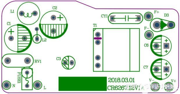

3.1.3 PCB 布局&布线:
PCB 顶层布局&布线

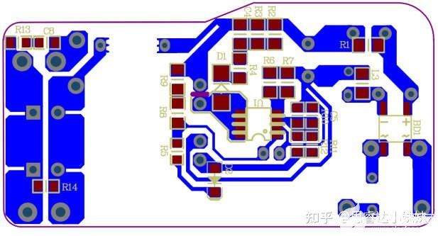

PCB 底层布局&布线

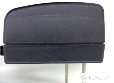

本项测试评估成品样机(含配套塑料外壳)在40℃环境温度下长时间工作时关键器件的稳态温度值。测试条件:输入电压分别为90V~264V,输出电流1A。
测试样机及配套外壳
