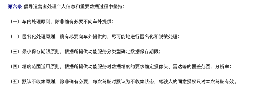

《汽车数据安全管理若干规定(征求意见稿)》部分规定 / 网信办
国家网信办最近发布了《汽车数据安全管理若干规定(征求意见稿)》,其中提到了向车外提供的数据要尽可能匿名化和脱敏处理。该意见稿第十二条补充到,个人信息或者重要数据应当依法在境内存储,确需向境外提供的,应当通过国家网信部门组织的数据出境安全评估。这也就是说,为了方便国内汽车业务的展开,特斯拉最好的办法就是像苹果一样,在国内打造一个特斯拉版的“云上贵州”汽车数据中心
特斯拉在该意见稿推出后,第一时间发表支持回应。5月25日,特斯拉正式发布公告,宣布已在中国建立数据中心,将数据本地化存储,仅针对在中国大陆市场销售出的测量。未来特斯拉还会增加更多的本地数据中心,并向车主开放车辆信息查询平台。
国民技术在接受电子发烧友网采访时提到,意见稿中提到的数据脱敏是指在不影响数据分析结果准确性的前提下,对原始数据中的敏感字段进行技术性处理,以降低其数据敏感度,从而减少个人隐私暴露风险的数据处理技术。通过替换、过滤、加密、遮蔽或删除等技术手段来达到脱敏的目的,匿名化或去标识化处理用到的技术手段也是大同小异。这其中的加密,就是非常关键和有效的一个技术手段。
