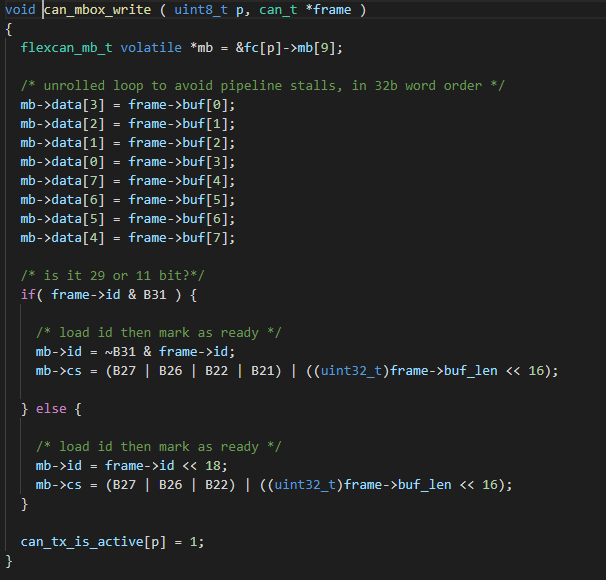

现在CAN通讯可以说是得到了越来越多的应用,从汽车到工业,到农业等等行业和产品都在使用,而CAN通信也从经典CAN-CANFD-CANXL,一路在发展和更新,因为使用的比较多所以经常关注CAN的发展,但经典CAN还是使用最多和最频繁的,在底层驱动中,我们要注意数据的传输。
如我们在读取CAN数据帧的时候需要做调整,我们以NXP的 Kinetis系列为例子,
同样在发送传输的时候,也要做调整。
关于完整的CAN底层驱动可以在公众号搜索,多次有介绍,包括高层协议栈的开发和应用。现在的充电桩工业控制机器人等农机等产品大量使用CAN通信,所以 CAN通信对于底层嵌入式工程师来说是必须掌握的一种通信
