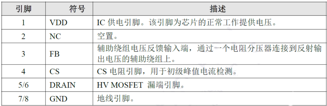

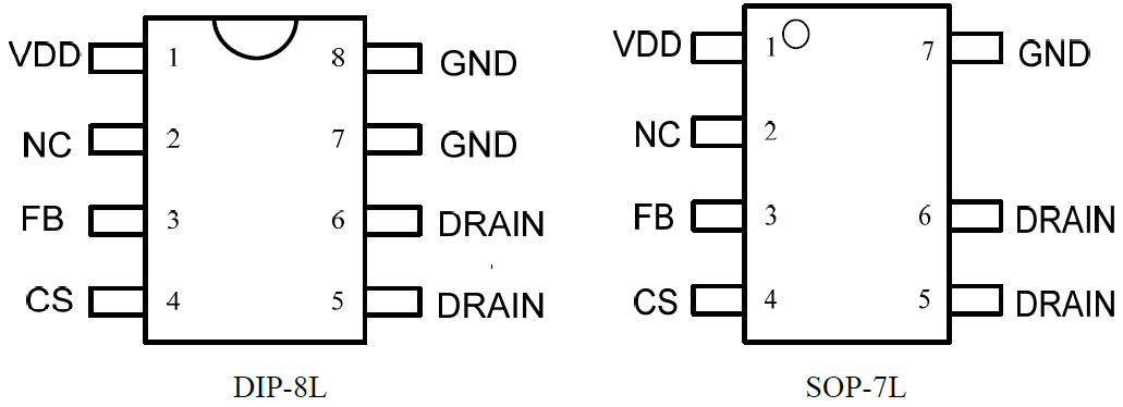

3、引脚分布
format,webp
4、引脚分布
format,webp

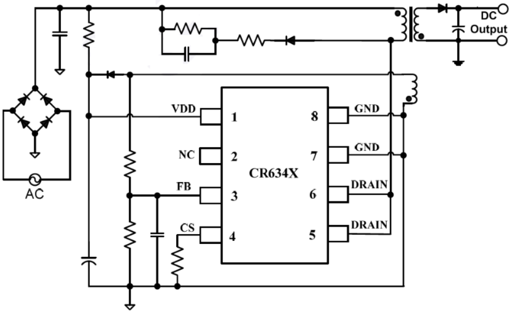

5、典型应用
format,webp
该样机是一款基于CR6345设计的,全电压实现5V2.4A输出的充电器。AC90V满足启动时间的条件下,实现AC264V样机待机功耗<75mW;典型输入电压时平均效率>74%;能够满足最严格的能效标准“COC_T2”;全电压可实现±2%的CC / CV输出精度。
样机尺寸:33*28.5mm;样机具有良好的动态负载能力,良好的恒流输出效果;同时具有“软启动、OCP、SCP、OVP、FB开路保护、OTP自动恢复”等多种保护功能。
样机的变压器,采用了EE13磁芯(PC40材质),变压器绕制工艺部分。

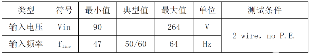

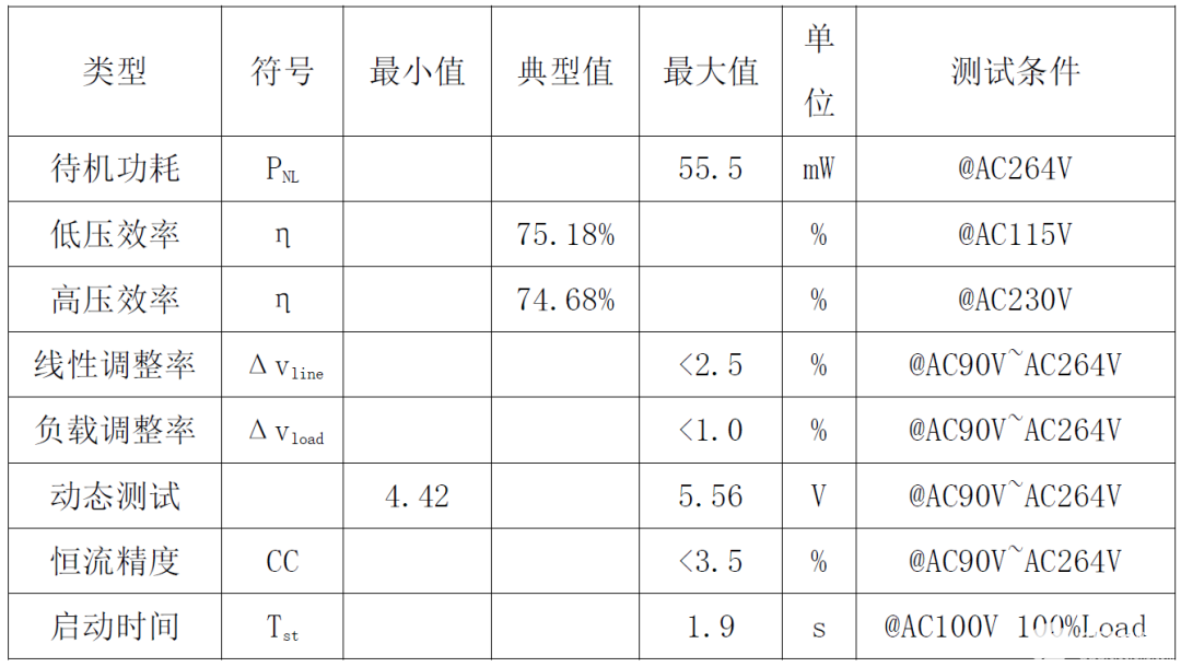

2、样机特性:
以下表格为工程样机的主要特性。
2.1、输入特性:
format,webp

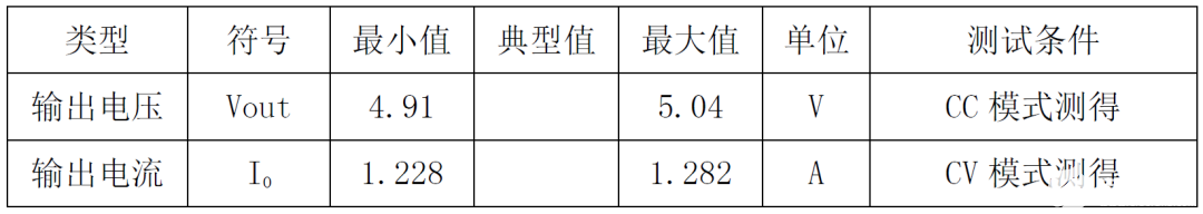

2.2、输出特性 (PCB END):
format,webp
2.3、整机参数:
format,webp

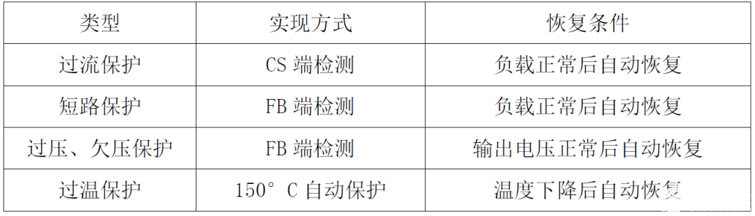

2.4、保护功能测试
format,webp

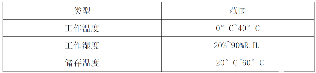

2.5、工作环境:
format,webp

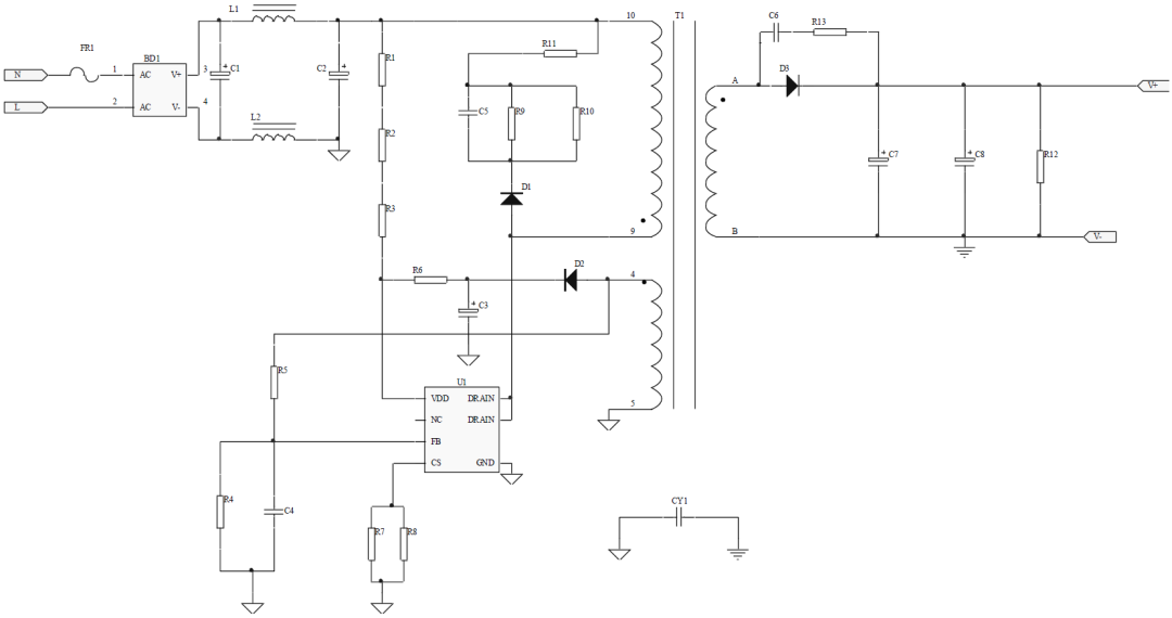

3.1、电路原理图及BOM:
3.1.1、原理图:
format,webp

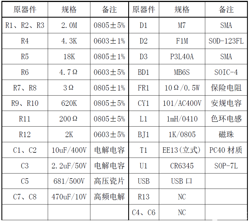

3.1.2 元器件清单:
format,webp

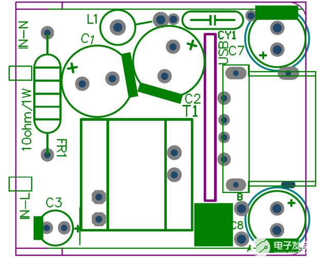

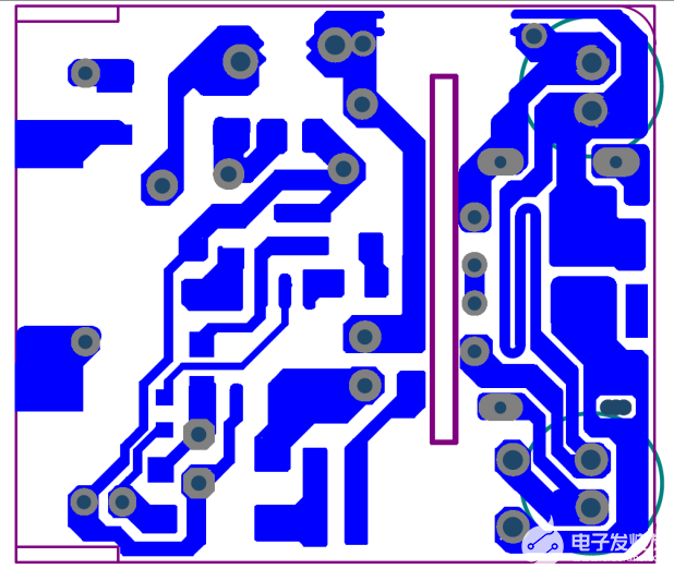

3.1.3、PCB布线:
format,webp
format,webp
format,webp

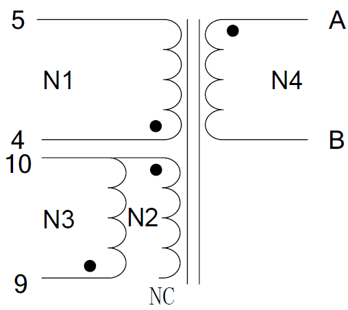

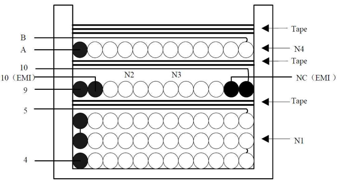

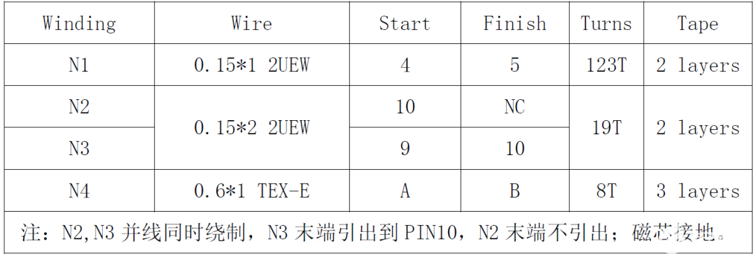

3.2、变压器绕制工艺:
3.2.1、电路示意图:
format,webp
3.2.2 规格参数:
1)骨架:EE13 立式(5+5PIN),Ae=17.1mm²;
2)材质:TDK PC40 或同等材质;
3)N1、N2、N3:2UEW 漆包线;
4)N4:三层绝缘线;
5)绝缘胶带:3M800 或同等材质;
6)初级绕组感量Lp:1800uH±5%(测试条件:0.3V,10kHz);
7)漏感量LLK:要求控制在初级绕组的5%以内(测试条件:0.3V,10kHz))
8)耐压测试= 3KV 5mA 1Min9)成品要求:浸凡立水3.2.3、变压器参数:
format,webp
3.2.4、变压器结构图:
format,webp

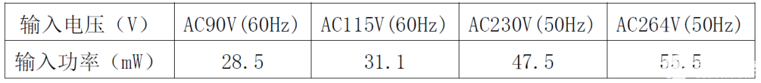

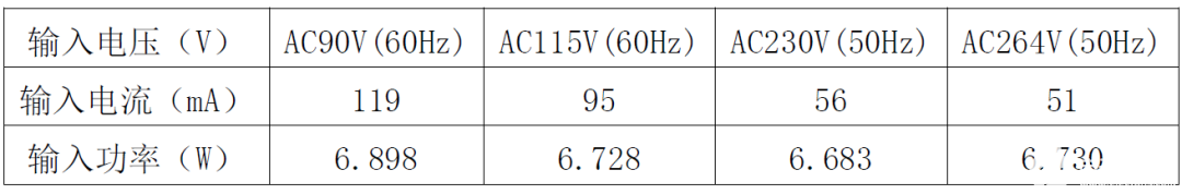

4.1、输入特性:
本模板经过在不同的输入电压(从90V/60Hz到264V/50Hz)和不同负载条件(空载和满载)下测试,得到待机功耗、效率及平均效率。表1待机功耗(输出含有假负载2KΩ)
format,webp
表2 输出100%负载下的输入特性
format,webp

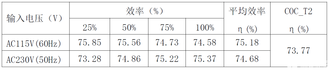

表3效率测试(PCB END)
format,webp

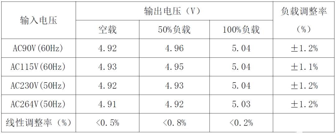

4.2、输出特性:
4.2.1、线性调整率和负载:
format,webp

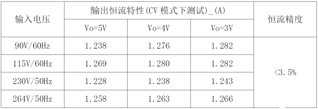

4.2.2、输出恒流特性:
format,webp

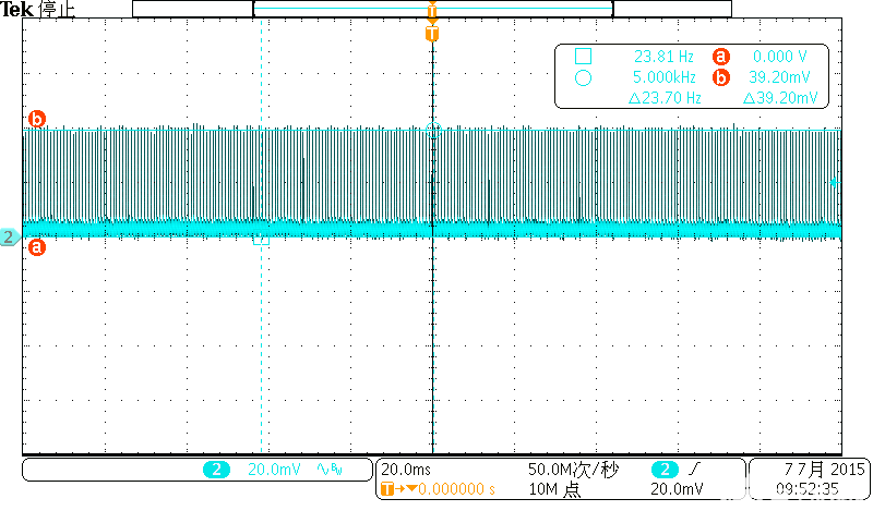

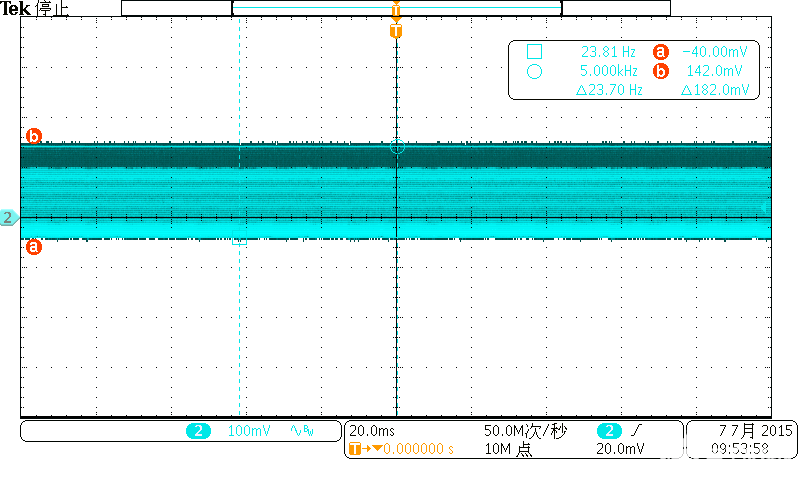

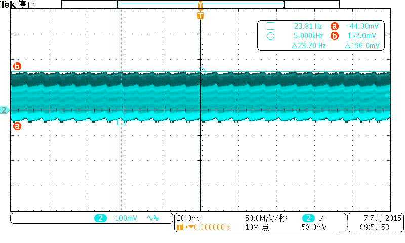

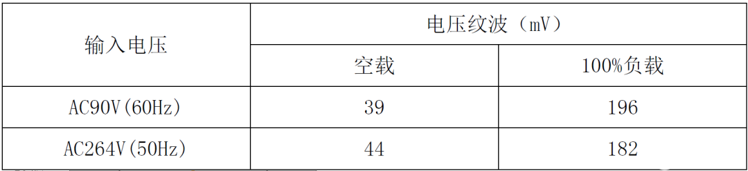

4.2.3、输出电压纹波:注:纹波及噪音在PCB端测试,同时PCB端并联0.1uF/50V的瓷片电容和10uF/50V电解电容,带宽限制为20MHz。
format,webp
format,webp
R&N @ AC90V/60Hz,NO LOAD
format,webp
R&N @ AC90V/60Hz,100% LOAD
format,webp
R&N @ AC264V/50Hz,NO LOAD
format,webp
R&N @ AC264V/50Hz,100% LOAD

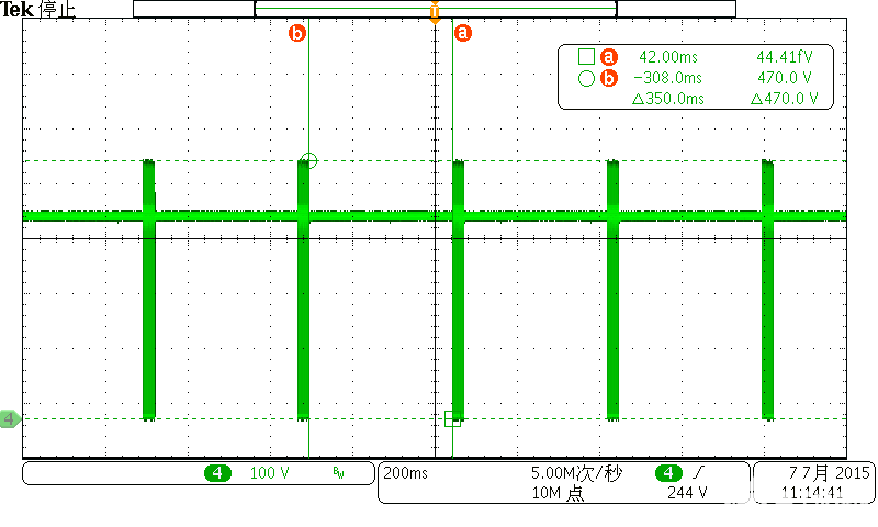

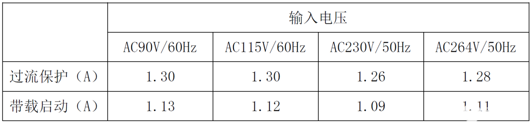

4.3、保护功能:
注:以下涉及过流保护、短路保护的测试。4.3.1、过流保护:
format,webp

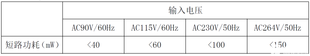

4.3.2、短路保护:
format,webp

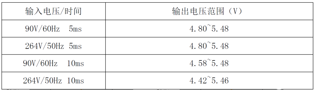

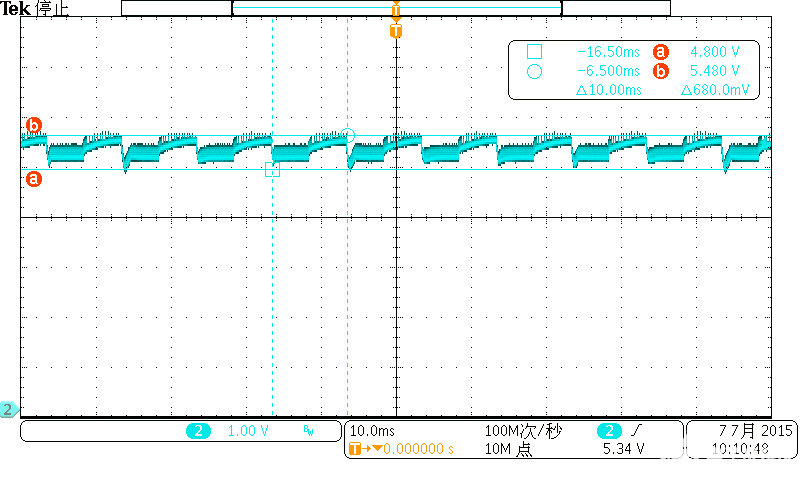

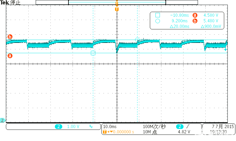

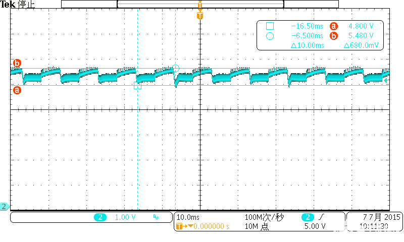

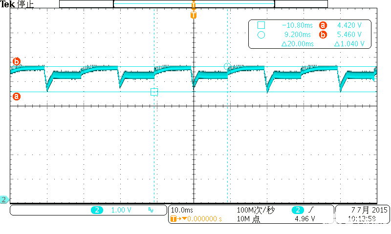

4.4、动态测试:
注:输出动态负载电流设置为1.0A,持续5ms/10ms,然后为0A持续5ms/10ms并持续循环,上升/下降设置为1A/uS。
format,webp
format,webp
AC90V @ 5ms
format,webp
AC264V @ 5ms
format,webp
AC90V@10ms
format,webp
AC264V@10ms

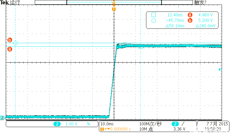

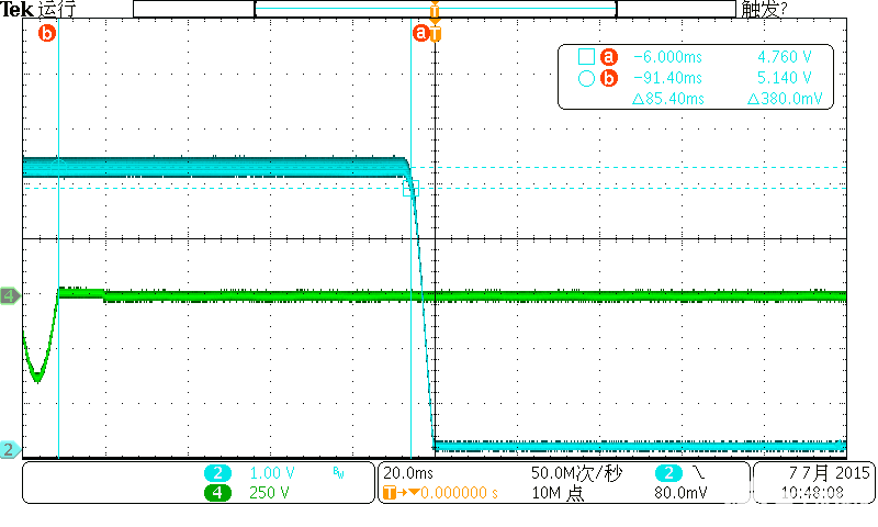

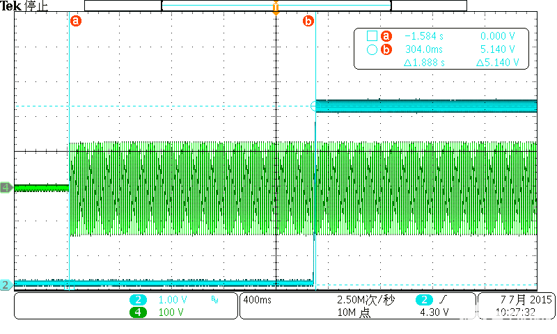

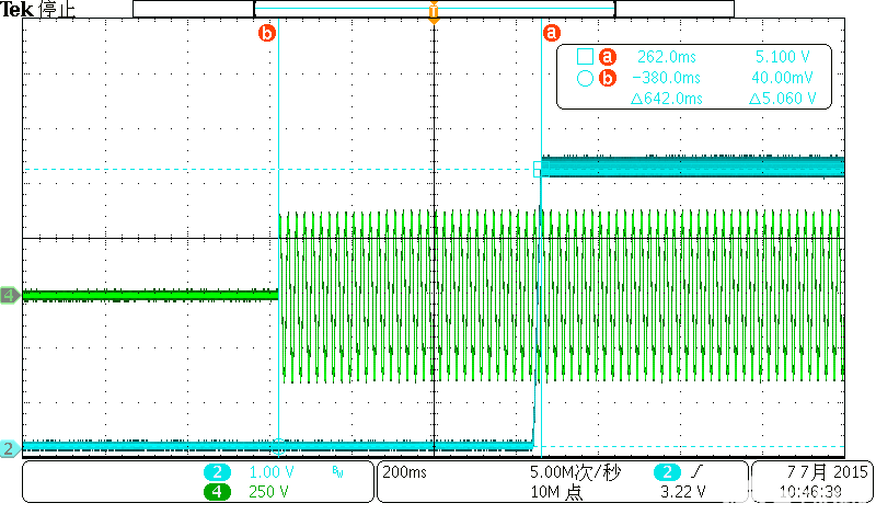

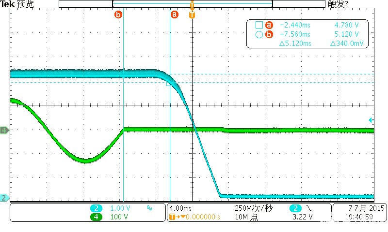

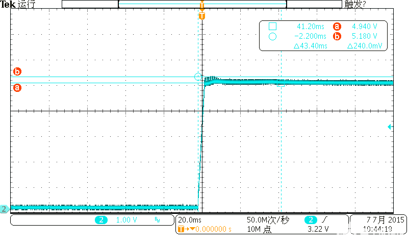

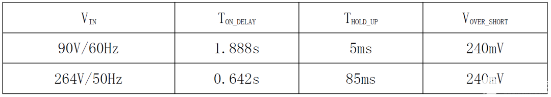

4.5、系统延时时间测试:
注:AC 端(绿色)、VO输出端(蓝色)波形图。
format,webp
format,webp
TON_DELAY@AC90V,100% Load
format,webp
TON_DELAY@ AC264V,100%Load
format,webp
THOLD_UP@ AC90V,100% Load
format,webp
THOLD_UP@ AC264V,100% Load
format,webp
VOVER_SHORT@ AC90V,No Load
format,webp
VOVER_SHORT@ AC264V,No Load

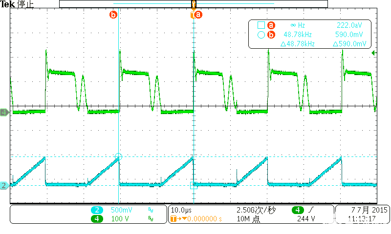

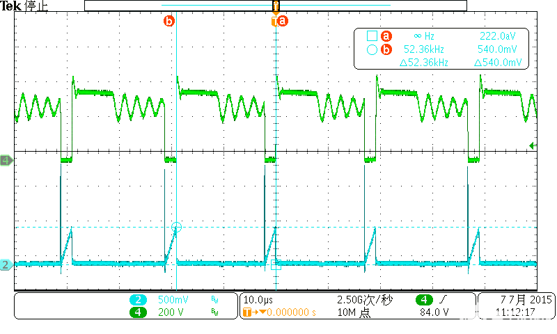

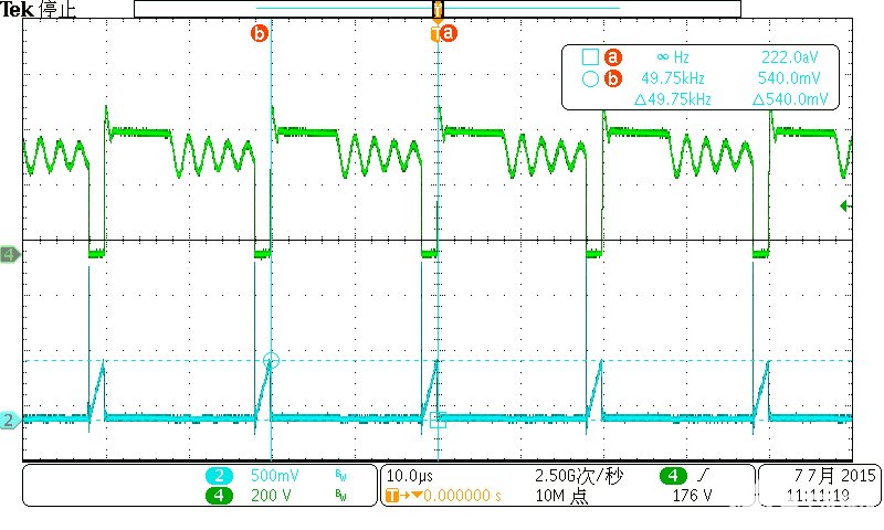

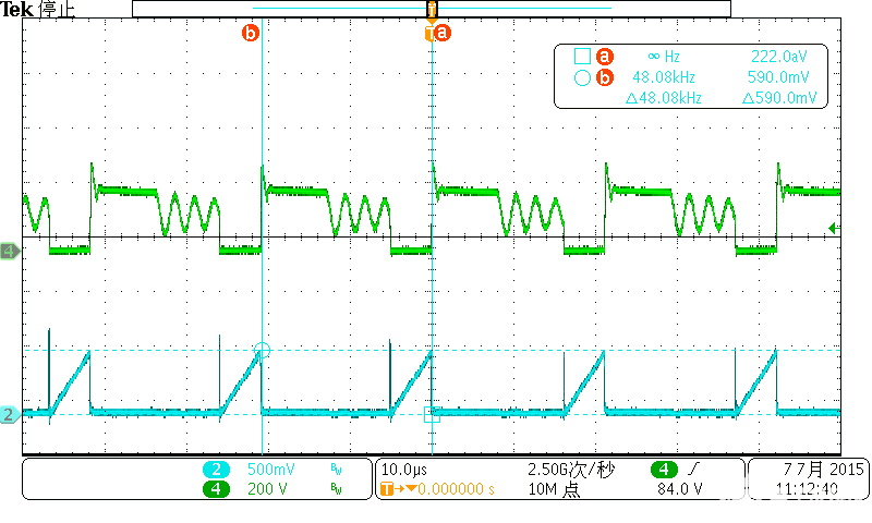

4.6、其它重要波形测试:
注:DRAIN (绿色)端、CS(蓝色)端波形图:
format,webp
AC90/60Hz,100% Load
format,webp
AC115/60Hz,100% load
format,webp
AC230/50Hz,100% Load
format,webp
AC264/50Hz,100% load
format,webp
AC264/50Hz,Output Short

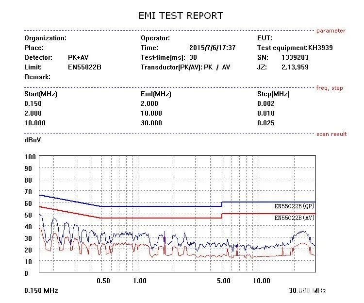

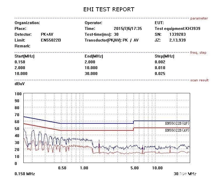

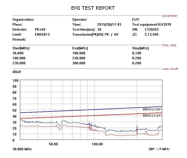

5、EMI评估测试
测试条件:
输入:AC230V/50Hz;
输出负载:2.1Ω/50W;
限值标准参考:EN55013、EN55022B。
format,webp
AC230V/50Hz传导L相
format,webp
AC230V/50Hz传导N相
format,webp
AC230V/50Hz辐射测试
