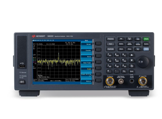

频谱分析仪是射频微波应用领域常用的测试仪器。通过频谱仪的测试,可以获得许多重要的性能参数,如信号频率、信号功率、信号带宽、杂散性等。它可以用来测量放大器滤波器等电路系统的一些参数。它是一种多用途的电子测量仪器。频谱分析仪是一种比较昂贵的仪器,如果损坏,维修费用会比较高,安泰测试小编介绍九种方法,可以正确保护频谱分析仪,延长它们的使用寿命。

一、确保正确接地
1、务必使用分析仪随附的三相交流电源线。
2、将仪器正确接地,以防止静电荷积聚。大量静电荷的积累可能导致仪器损坏和操作人员受伤。
3、不要使用带有无保护接地导体的延长电缆、电源线或自耦变压器,以免损坏接地保护。
4、检查交流电源的质量和极性;所需的交流电压为100 V、120 V、220 V ±10% 或 240 V + 5%/-10%。接地线的预期电阻< 1Ω,中性线和接地线之间的电压<1V,必要时安装不间断电源。
二、阅读警告标签和技术指标
1、不得超过技术指标指南中提供的参数值,或分析仪上黄色警告标签指示的值。
2、要达到所列的技术指标需要什么条件,请参考技术指标指南。请注意有关稳定时间、仪器设置和校准要求的信息。
三、避免向分析仪输入过多的功率
1、限制频谱分析仪要测量的信号电平,以避免前端损坏。施加到前端的过大功率可能会损坏前端组件。典型的最大RF输入信号电平为30dBm(1W)。
2、在打开或关闭连接的设备或试件之前,请关闭试件/信号源或降低其功率。这将有助于防止意外的电压上升或下降,并避免对分析仪的输入或输出产生影响。根据需要适当使用直流阻断器、限幅器或外部衰减器。
例如:11742A DC隔离电容可以阻挡45 MHz以下的DC信号,允许高达26、5GHz的信号通过。它适合与高频示波器配合使用,或是在偏置微波电路中使用,对有可能损坏昂贵测量仪器的低频信号进行抑制。
N9918A FieldFox手持式微波分析仪
四、保护射频输入连接器
1、谨慎操作,不得弯曲、撞击或对折任何连接到分析仪输入端的被测件(DUT),例如滤波器、衰减器或长电缆等)。这样可以减少输入连接器和已安装硬件所承受的张力。
2、确保输入端适当地支撑外部连接器件(而不是任其悬挂)。
3、不得混用50Ω和75Ω连接器和电缆。
五、正确使用射频电缆和连接器
1、避免反复弯曲电缆。弯曲角度过大可能会立即损坏电缆。
2、限制连接和断开的次数,以减少磨损。
3、使用前检查连接器;检查是否有灰尘、裂纹和其他损坏或磨损迹象。有故障的连接器可能很快导致完好的连接器出现问题。
4、务必使用扭矩扳手和测量工具连接射频连接器。
5、清洁被污物污染的连接器,以免影响连接的电气性能或损坏连接。
六、正确防止静电放电
1、静电放电(ESD)可能会损坏或摧毁电子元件。因此,测试应尽可能在防静电站上进行。将所有组件远离可能产生静电的材料,距离至少1米。在将同轴电缆连接到分析仪之前,电缆的中心和电缆的外导体瞬时短路接地。
2、在运输和移动设备之前,在所有射频连接器上安装ESD屏蔽。
七、保持适当的通风和湿度条件
1、定期检查和清洁仪器的通风孔。空气流通不畅可能导致仪器工作温度过高,进而出现故障。仪器的工作温度为20℃至30℃。
2、将产品安装在机箱中时,不得堵塞进出仪器的空气对流通道。机箱每消耗100 W功率,环境温度必须比产品的工作温度低4°C。如果机箱的总功耗大于800 W,则必须使用强制通风。
八、采用正确的运动方法
1、运输仪器时,请握紧仪器并提起。
2、避免用手直接抓住前面板来抬起仪器。如果仪器滑动,键盘、旋钮或输入连接器可能会损坏。
3、使用手推车或两个人来帮助移动沉重的仪器。正确包装仪器以便运输。
4、使用非指定的包装材料可能会损坏仪器。任何形状的苯乙烯珠都不得用作包装材料。它们不能为设备提供足够的缓冲,并可能产生静电,造成设备损坏。尽可能保留原包装,以便在运输仪器时重复使用。
九、改变仪器设置
1、在进行任何测量之前,首先检查特殊应用所需的测量过程和设置(参见测量指南)。
2、根据维护类型,分析仪设置必须恢复到出厂设置。
