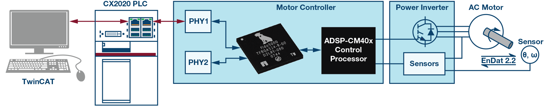

为了定义最先进解决方案的局限性,请考虑一个2轴联网运动控制系统,如图1所示。运动控制主机通过实时网络向两个伺服控制器发送命令和参考,每个伺服控制器构成网络上的从节点。伺服控制器本身由网络控制器、电机控制器、电源逆变器和电机/编码器组成。
poYBAGOj_-qAAK9SAADH_6WFGyk404.png?h=270&hash=7C593D0F722F193C206A6D5880302523F898AAC5&la=en&imgver=2
图1.典型的 2 轴网络运动控制系统。
实时网络协议采用不同的方法将从节点同步到主节点,但常用的方法是在每个节点上有一个本地同步时钟。这种对时间的共同理解确保了所有伺服轴的参考和命令紧密同步。换句话说,实时网络上的所有网络控制器都是同步的。
通常,网络控制器和电机控制器之间有两条中断线。第一个通知电机控制器何时需要收集输入并将其放入网络。第二个通知电机控制器何时从网络读取数据。按照这种方法,运动控制器和电机控制器之间的数据交换以同步方式进行,并且可以实现非常高的定时精度。然而,仅仅将同步数据传递到电机控制器是不够的;电机控制器还必须能够以同步方式响应数据。如果没有此功能,电机控制器就无法利用网络的定时精度。在响应参考和命令时,电机控制器的I/O会带来问题。

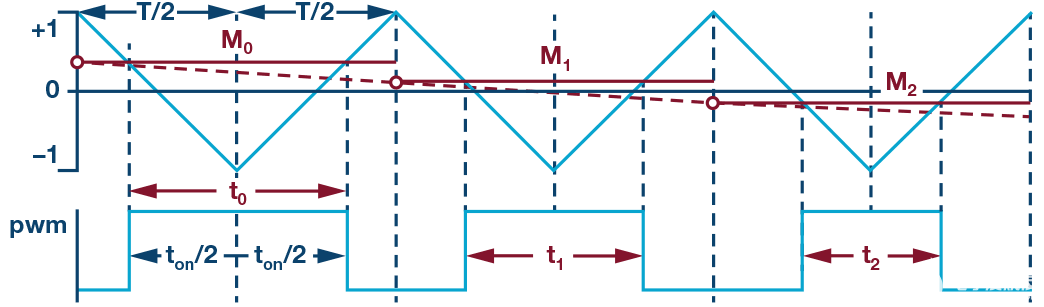

电机控制器中的每个I/O(如脉宽调制(PWM)定时器ADC)都具有固有的延迟和时间量化。例如,PWM定时器为电源逆变器生成栅极驱动信号,如图2所示。定时器通过将参考Mx与上下计数器进行比较来生成栅极信号。当控制算法改变Mx时,新的占空比要到下一个PWM周期才会生效。这相当于零阶保持效应,这意味着占空比在每个PWM周期T中仅更新一次,如果使用双更新模式,则更新两次。
pYYBAGOj_-uAanroAAA7QpbudKc927.png?h=270&hash=E55D66FA23EF44EF5DBC60F0B7C47A27346D874C&la=en&imgver=1
图2.更新PWM定时器的占空比。
无论数据交换在实时网络上同步得多么紧密,PWM定时器的时间量化最终都会成为轴同步的决定因素。当收到新的基准时,在新占空比生效之前无法响应它。这引入了高达一个PWM周期的时间不确定性,通常在50 μs至100 μs的范围内。实际上,网络同步周期和PWM周期之间将存在未定义且不断变化的相位关系。将此与实时网络上低于1 μs的时间不确定性进行比较,很明显,电机控制器的I/O在通过网络同步运动控制时起着至关重要的作用。事实上,决定同步精度的不是实时网络,而是系统的I/O。

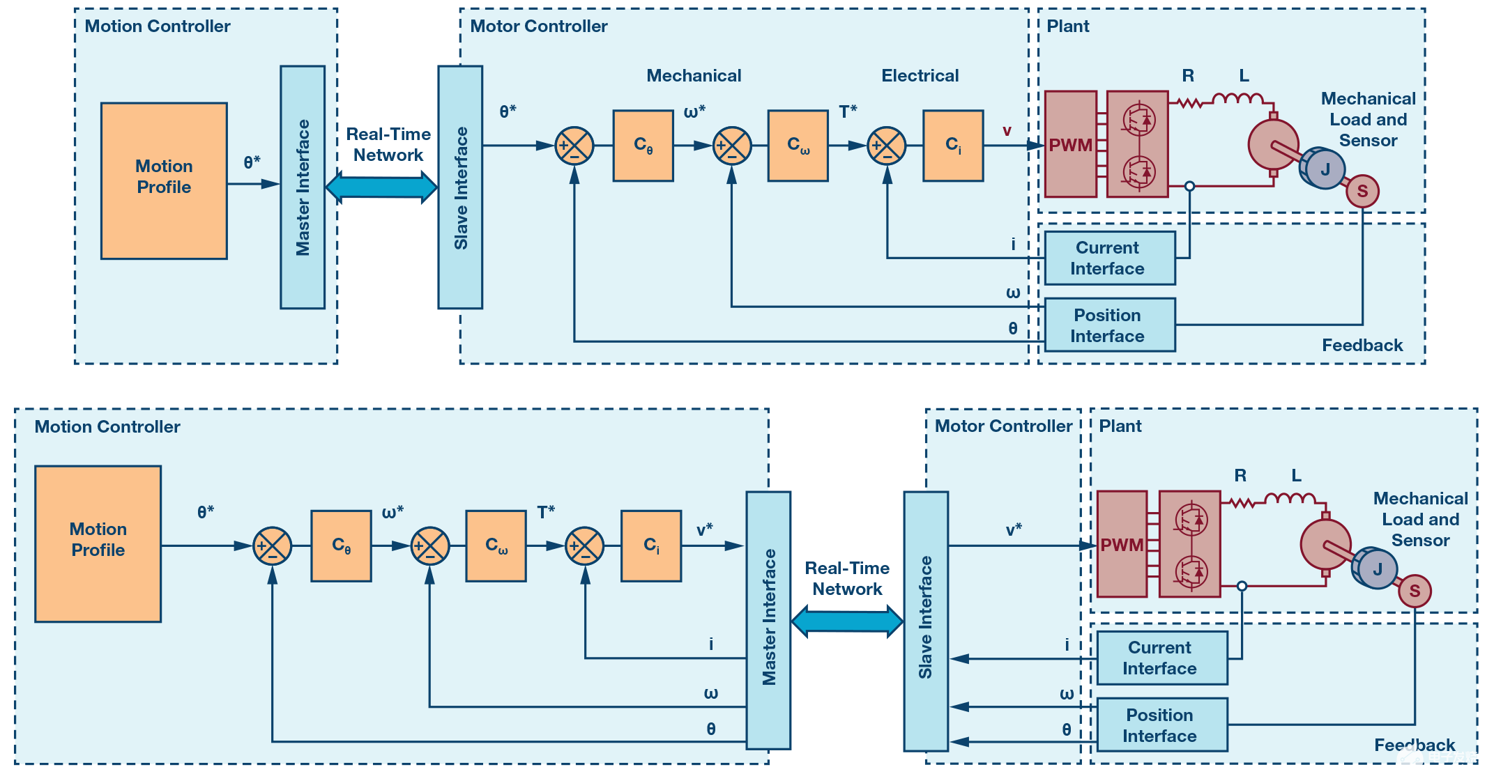

传统的运动控制方法如图5的顶部所示。运动控制器(通常是 PLC)通过实时网络将位置参考 (θ*) 发送到电机控制器。电机控制器由三个级联反馈回路组成,内回路控制扭矩/电流 (T/i),中间回路控制速度 (ω),另一个回路控制位置 (θ)。扭矩环路具有最高的带宽,位置环路具有最低的带宽。来自工厂的反馈保存在电机控制器的本地,并与控制算法和脉宽调制器紧密同步。
pYYBAGOj_--Aez4_AAEwEG6x5Sw557.png?h=270&hash=A6662CF61B259A036719C38FE3A45426B3C2318B&la=en&imgver=1
图5.传统(顶部)和新兴(底部)运动控制拓扑。
使用这种系统拓扑结构,轴通过运动控制器和电机控制器之间的位置参考交换来同步,但电机控制器的I/O(反馈和PWM)与同步的相关性仅在CNC加工等非常高精度的应用中成为一个问题。位置环路通常具有相当低的带宽,因此对I/O同步不太敏感。这意味着在参考级别同步节点通常提供可接受的性能,即使网络和 I/O 位于不同的同步域中也是如此。
虽然图5顶部所示的控制拓扑很常见,但也使用了其他控制分区方法,其中在运动控制器端实现位置和/或速度环路,并通过网络传递速度/扭矩参考。业界的最新趋势表明,正在向一种新的分区方法发展,其中所有控制环路都从电机控制器转移到网络主机侧的强大运动控制器(参见图5底部)。实时网络上的数据交换是电机控制器的基准电压(v*)和运动控制器的工厂反馈(i,ω,θ)。这种控制拓扑由强大的多核PLC和实时网络实现,具有多个优点。首先,架构非常可扩展。轴也可以轻松添加/移除,而不必担心电机控制器的处理能力。其次,由于轨迹规划和运动控制都在一个中心位置完成,因此可以提高精度。
新的控制拓扑也有缺点。从电机控制器中移除控制算法后,代码执行和I/O的紧密同步将丢失。控制环路的带宽越高,I/O同步丢失的问题就越严重。转矩/电流环路对同步特别敏感。

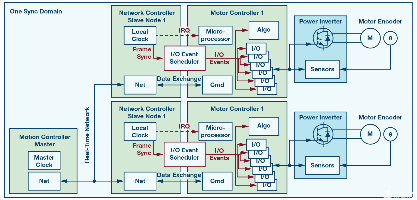

总体思路是使所有轴的 I/O 与网络同步,以便所有内容都在一个同步域中运行。图6所示为位于网络控制器和电机控制器之间的I/O事件调度器。I/O 事件调度器的主要功能是生成到所有外设的同步/复位脉冲,以便它们与网络流量保持同步。I/O 事件调度程序获取帧同步信号(源自网络控制器的本地时钟),并为必须与网络保持同步的所有 I/O 输出适当的硬件触发器。
poYBAGOj__CAHDzbAADauLYrVL4710.png?h=270&hash=C68F682E443E81E40DE5DA2318AB4E0D00B42FFC&la=en&imgver=1
图6.I/O 调度程序将同步域绑定在一起。
每个 I/O 都有自己的一组计时/重置要求,这意味着 I/O 事件调度程序必须为每个 I/O 提供定制的触发器。虽然触发要求不同,但一般原则适用于所有触发要求。首先,所有触发器都必须引用到帧同步。其次,每个触发器都有一个延迟/偏移。这种延迟与I/O的固有延迟有关,例如,ADC的转换时间或sinc滤波器的群延迟。第三,I/O的响应时间,例如,从ADC传输数据。I/O事件调度器知道每个I/O的时序要求,并根据本地时钟连续调整触发/复位脉冲。生成I/O事件调度器每个输出脉冲的原理总结于图7。

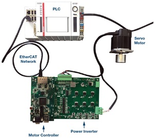

实验设置的照片如图10所示。为了说明系统的同步,PLC被设置为运行任务时间为200 μs的程序。任务时间还决定了 EtherCAT 网络上的帧速率。电机控制器以 PWM 运行,控制更新周期为 100 μs (10 kHz),因此需要以该速率发生同步脉冲。结果如图 11 所示。
