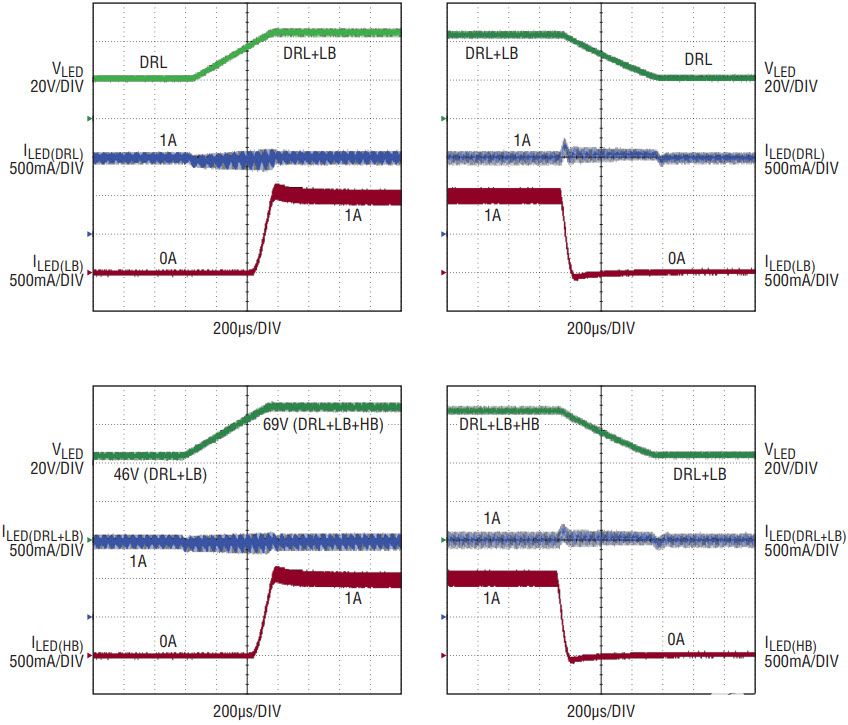

当近光灯和远光灯打开和关闭时,它们的 LED 串通过大电流 MOSFET 开关 M3 和 M4 在日间行车灯串中添加和减去。这些开关充当短路设备。当 MOSFET 导通时,它会短路相应的光束,将其关闭;当 MOSFET 关闭时,光束以 1A 电流运行。这种易于实施的设计坚固耐用,可节省大量空间,无需额外的控制器
打开和关闭整个 23V 光束串 LED(如近光灯)会在输出上产生 23V 瞬变。重要的是,开启和关闭转换不是瞬时的。在此设计中,Q1 和 Q2 控制 MOSFET 的导通和关断转换,以防止 LED 串电流出现大尖峰,否则会导致输出电容占用或释放能量。瞬时切换 M3 和 M4 会将 LED 电流暂时降至零,导致近光灯出现可见闪烁,或者可能感应出高达 3A 的高电流尖峰,即使是最坚固的 LED 串也会受到压力。
图2显示了M3和M4的受控开关,在~500μs内转换LED电流和输出电压。用于M3和M4的短路驱动器的工作速率使输出电容和转换器能够在很短的时间内处理缓慢瞬变,输出电流偏差小于20%。在常亮行车灯中添加或减去一串时,近光灯或其他行车灯中没有可察觉的闪烁或闪烁。
pYYBAGO6fsSADVOZAAF_bl9785k794.jpg?h=270&hash=EF86249937ED0DB192F09357EDBF2747E2334CE5&la=en&imgver=1
图2.所有集群 LED 串均由一个 IC 通道串联驱动,但打开(或关闭)其他灯串不会对运行串产生显著影响——即使打开和关闭近光灯和远光灯串,也能保持恒定的亮度。通过缓慢打开或关闭带有短路 MOSFET 的 LED 光束来控制转换,从而防止其他未更改的串上出现电流尖峰。

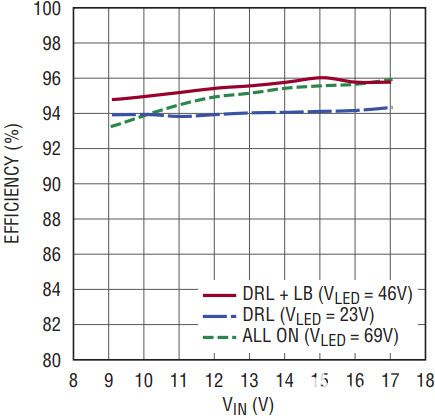

图 1 中的 LT3795 升压型 LED 驱动器电路在仅日间行车灯亮起和所有光束均导通时分别具有 91% 和 95% 的效率。它具有短路和开路 LED 保护。凭借良好的布局和足够的铜面积供分立功率元件使用,这款 70W 升压驱动器的最高温升分量可以保持在 40°C 以下,而无需额外的散热器或气流。EMI滤波器、GATE驱动电阻和扩频频率调制可用于降低EMI。

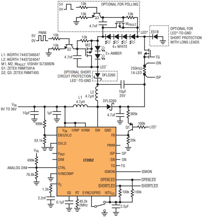

用于日间行车灯和信号灯组合的升压-降压 LED 驱动器
一些车辆将LED照明用于日间行车灯和信号灯,但不用于远光灯或近光灯。日间行车灯设计有各种不同的配置,从电流相对较低的长串LED到高电流的短串。可同时支持升压和降压转换的IC可以为日间行车灯和有时亮起的微调灯或琥珀色信号灯供电。使用能够无缝处理升压和降压拓扑中堆叠串电压转换的IC,设计人员可以专注于光美学和功能,而无需担心驱动器。调光可以毫不费力地投入到混合物中。
poYBAGO6fsaAJDpDAABziEGGgpc311.jpg?h=270&hash=11FD340A32011F74A58863275EED08E760488D10&la=en&imgver=1
图3.各种光组合的效率在 94% 到 96% 之间。
图 4 中的(正在申请专利)升压-降压型 LT3952 LED 驱动器通过一个紧凑的日间行车灯和一个串联琥珀色信号或微调灯调节 1A。2-LED 琥珀色灯可通过 M2 短路 MOSFET 闪烁或 PWM 调光,而不会影响持续运行的日间行车灯的亮度。
pYYBAGO6fseAaVFHAAEGAjp33C8033.jpg?h=270&hash=1CFB30A2E37AE488691E60D1405741E4CCB43CA5&la=en&imgver=2
图4.这款 18W (18V, 1A) 汽车升压-降压 LED 驱动器以不同的亮度水平运行日间行车灯和琥珀色信号灯。2MHz 开关频率使 EMI 保持在 AM 频段之上和之外。
结果是一个单一的紧凑型1A升压-降压LED驱动器,其输出驱动一个明显稳定的2-4个LED日间行车灯,以及一个闪烁的信号灯和/或可变调暗的微调灯。

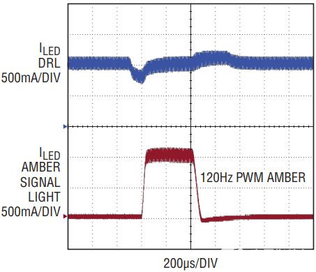

MOSFET M2 的受控开关可将 LED 电流瞬变降至最低,MOSFET M2 打开以短路琥珀色灯,并关闭以启用琥珀色光。图 5 显示了琥珀色灯的 PWM 调光工作频率为 120Hz,可实现无闪烁的 10:1 调光,而不会影响日间行车灯的亮度。同样,它可以以 1Hz 的频率打开和关闭——比如 10% 调暗的“关闭”(或其他)到 100% 的“打开”以充当转向信号灯。
poYBAGO6fsiAALlBAABvUIy5kEo285.jpg?h=270&hash=F8A46CF1B9130567F93CB341DBE5829B78F382D6&la=en&imgver=1
图5.PWM 在 120Hz 下以 10:1(最高 20:1)调暗琥珀色信号灯不会影响日间行车灯的 LED 串电流。
新的升压-降压 LED 驱动器拓扑允许输入电压和输出电压范围相互交叉,从而通过减少预稳压需求来简化设计。
转换器具有短路和 LED 开路保护功能。LED 中的可选低 VF 二极管−路径提供指示灯−除了针对 TG MOSFET (M1) 和 LT3952 过流检测的 LED 对接地保护之外,还提供 ----升压-降压拓扑具有低输入和低输出纹波,可实现极低的 EMI,而扩频频率调制可进一步降低 EMI。+

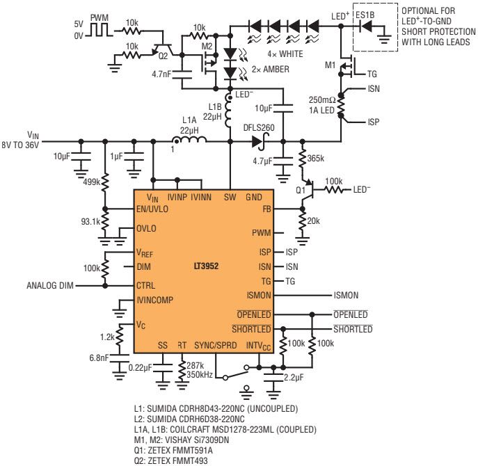

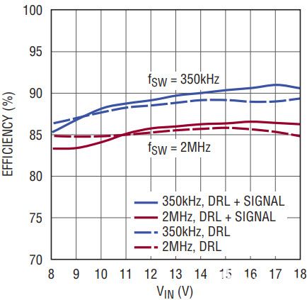

为了提高效率,转换器可以在 350kHz 的开关频率下工作(图 6)。图7比较了这两个选项的效率。请注意,2MHz解决方案具有减小电感尺寸和AM频段以上和外部EMI的优点。在350kHz或2MHz频率下,在升压-降压拓扑中,可以使用非耦合电感代替单耦合电感。
pYYBAGO6fsqAO4D0AADd7MHHWtE101.jpg?h=270&hash=908B31BA8E939F23A1036010EC06E84E5A15F797&la=en&imgver=1
图6.与图4类似的汽车升压-降压LED驱动器,但该驱动器使用350kHz的开关频率以提高效率。
poYBAGO6fsyAFIWlAAB1lt2dDuY818.jpg?h=270&hash=AA5375D405E988DDCF5462D975BF408F0E0CB411&la=en&imgver=1
图7.350kHz升压-降压解决方案(图6)和2MHz解决方案(图4)的效率比较。
