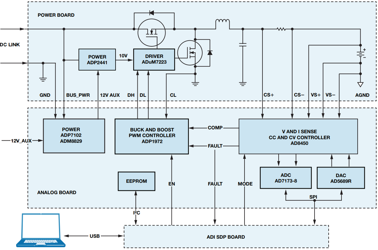

图2所示为采用ADI公司新型集成芯片AD8450和ADP1972构建的单通道系统。两个独立的电路板使系统能够轻松配置不同的功率级。
poYBAGO7qoSAfQiQAAHH3I_NF7I627.png?h=270&hash=E2A962371D700A27C06AB948A385F81182C2D55B&la=en&imgver=1
图2.围绕AD8450和ADP1972构建的单通道系统。
AD8450测量和调理环路中的电压和电流信号。ADP1972是一款PWM发生器,可配置为降压或升压模式。模拟控制器和PWM发生器之间的接口由低阻抗模拟信号组成,这些信号不会受到抖动的影响,从而导致数字环路出现问题。CC(恒流)和CV(恒压)环路的输出决定了ADP1972的占空比,ADP1972通过ADuM7223驱动MOSFET功率级。当模式从充电变为放电时,AD8450内部测量电池电流的仪表放大器的极性反转。CC和CV放大器内部的开关选择正确的补偿网络,ADP1972将其PWM输出更改为升压模式。整个功能通过单个引脚和标准数字逻辑进行控制。
在此实现中,AD7173-8高分辨率ADC监控系统,但它不是控制环路的一部分。扫描速率与控制环路性能无关,因此单个ADC可以测量多通道系统中大量通道上的电流和电压。DAC也是如此,因此AD5689R等低成本DAC可以控制多个通道。此外,单个处理器只需要设置CV和CC设定点、工作模式和内务管理功能,因此它可以与多个通道接口,而不会成为控制环路性能的瓶颈。

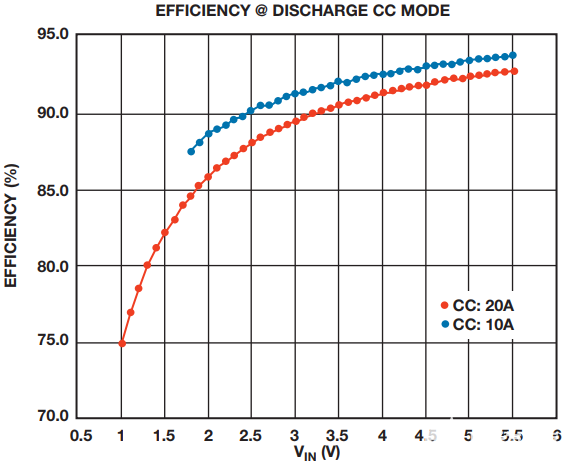

配置有 4 V 电池和 20 A 最大电流的系统在 25°C ±10°C 范围内可实现优于 90% 的效率,典型精度为 90 ppm,电压环路为 51 ppm。CC 到 CV 的转换无毛刺,并在 500 毫秒内发生。从1 A到20 A的电流斜坡需要不到150 ms。 这些规格是车辆电池制造和测试的理想选择。
图3显示了CC放电模式下10 A和20 A下的效率。完整的测试结果可直接从ADI获得。

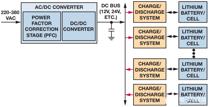

每个电池通道可以处于充电模式,从直流母线汲取能量,也可以处于放电模式,将能量推回直流母线。最简单的系统包括一个单向交流/直流电源,它只能将电流从交流电源源入直流母线,如图4所示。这意味着必须仔细平衡系统,以确保来自 AC/DC 电源的净电流始终为正。将更多的能量推入直流母线,而不是充电通道消耗的能量会导致母线电压增加,可能会损坏某些组件。

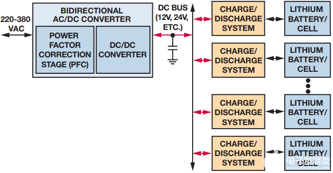

如图5所示,双向AC/DC转换器通过将能量推回交流电网来解决这一挑战。在这种情况下,可以先将所有通道设置为充电模式,然后设置为放电模式,将电流返回到电网。这需要更复杂的AC/DC转换器,但为系统配置提供了额外的灵活性,并且无需仔细平衡充电和放电电流以确保来自电源的净正电流。
