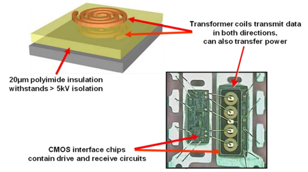

相比之下,数字隔离器使用标准高速工作 采用隔离式片上微变压器的CMOS工艺。 传输速度本质上比光耦合器快得多。 更高的速度是电路固有的, 设计,不需要更复杂和昂贵的隔离 用于更高速度的材料。变压器可以传递数据 传输速度高达 150 Mbps,带传播 延迟低至 32 ns,功耗<5 mW 开关速度为 25 kHz 或更高。另一个好处 速度越快,通道之间的匹配 优于 5 ns,好一个数量级以上 比标准光耦合器好3到4倍 最快的光耦合器,每通道价格约为其一半。
pYYBAGPGORGAPPrJAAWJ8TiaqpY618.png?h=270&hash=ED0E4C1112541D2EA2037B658902478604BFDF4D&la=en&imgver=1
图3.基于变压器的数字隔离器的结构。

电压瞬态噪声穿过势垒的路径为 通常寄生电容跨越势垒内的 隔 振 器。光耦合器的CMTI通常相对较差 15 kV/μs。一些现代数字隔离器使用电容式 具有相同信号路径的耦合数据隔离 和共模噪声。基于变压器的隔离器,例如 作为ADI公司i耦合器数字隔离器,具有信号 与噪声路径不同的路径,通常具有 CMTI 值为 50 kV/μs 或更高。

通过绝缘层的距离 400微米 20 微米 8 微米
基于聚酰亚胺的数字隔离器类似于光耦合器 并在典型工作时超过电机工作寿命 额定寿命为 50 年的电压。基于 SiO2 的隔离器 提供类似的工作寿命,但较弱 防止高能量浪涌。
