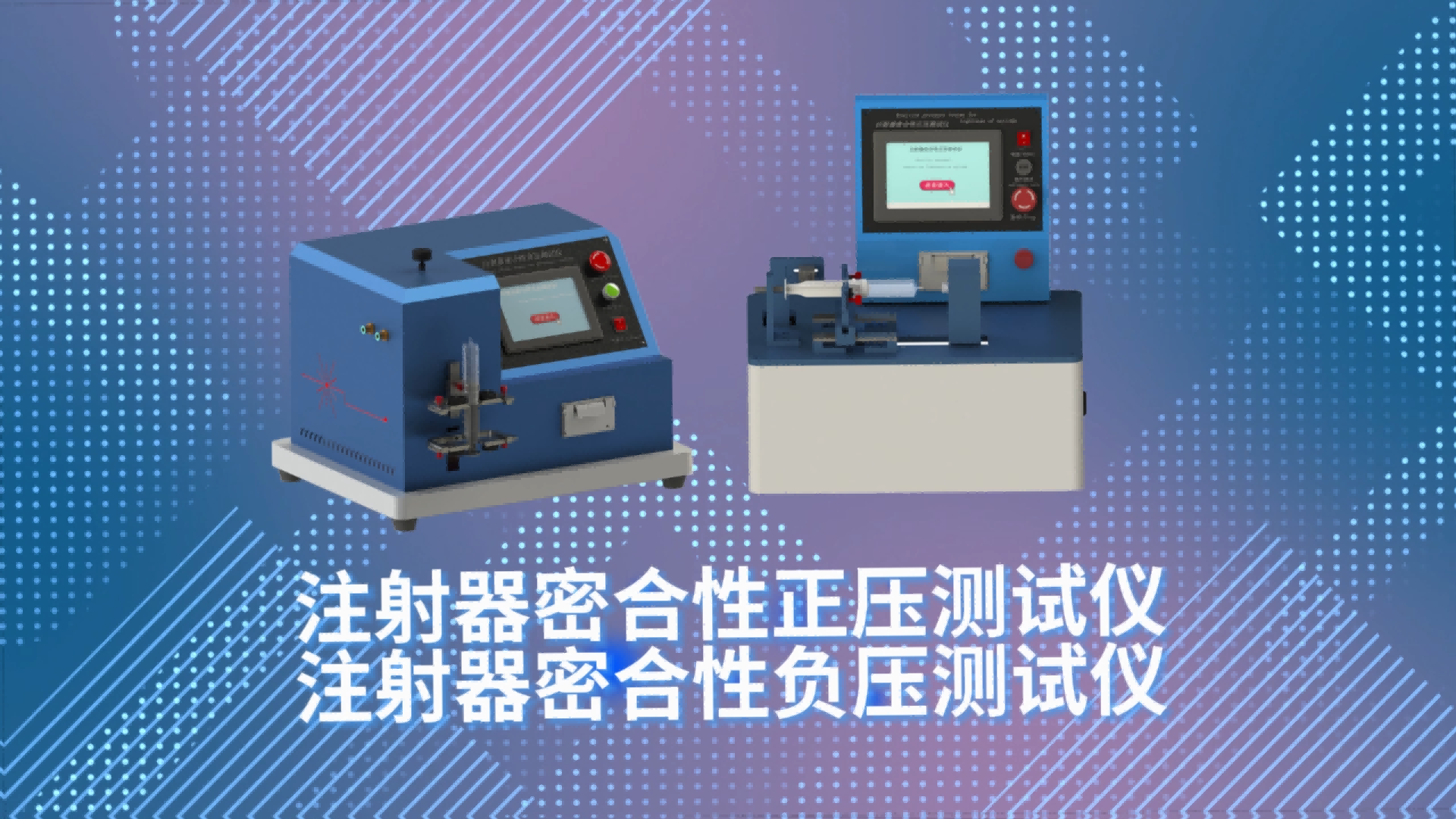

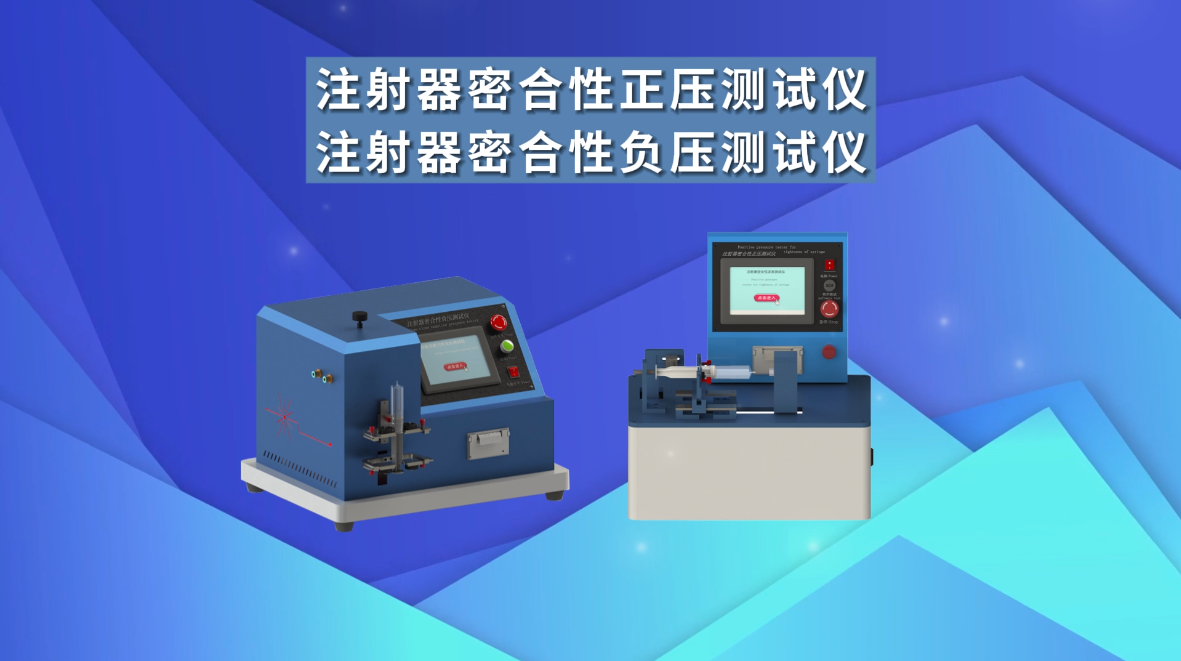

随着一次性使用医疗用品的广泛应用,其产品质量越来越引起人们的重视。其中,一次性使用输液器或输血器的器身密合性是该类产品需要控制的重要指标。以前国内检测一次性使用医疗用品密合性的仪器产品检测精度相对较低。现在注射器器身密合性测试仪既能达到国标GB 15810-2019的要求,又满足生产厂家的生产过程质量控制、降低生产成本、改善劳动条件的要求。
注射器密合性测试是鉴定医用注射器器身密合性的重要手段,可以分为正压原理和负压原理两种,医用注射器密合性负压测试仪严格按照GB 15810-2019的标准要求,根据负压的测试原理,检验注射器密合性能。
注射器器身密合性负压测试仪测试原理
在88kPa负压作用下保持60s±5s,外套与活塞接触部位不得产生漏气现象,且活塞与芯杆不得脱离。
注射器器身密合性负压测试仪优势
该仪器嵌入linux操作系统,操作使用方便快捷,数据直观清晰,还配备微型打印机,便于客户打印测试结果。后期保障到位,支持可远程升级与维护,终身免费升级。
注射器器身密合性负压测试仪试验方法:
(1)将被测试样进行浸入真空室的水中。
(2)盖好密封盖,设置要达到的真空压力参数和保持时间。
(3)打开真空泵,开始抽真空,按设备上的启动按钮,开始测试。
(4)在抽真空或保压过程中,观察注射器本体有无泄漏,活塞有无脱落。
负压输出范围:低于当地大气压,0 ~ -98 kPa,误差不大于±1%
测试持续时间:0.1秒-99.9分,误差不大于±0.1s
以上就是注射器器身密合性负压测试仪的简单介绍,本文由威夏科技原创提供,希望对您有所帮助。
