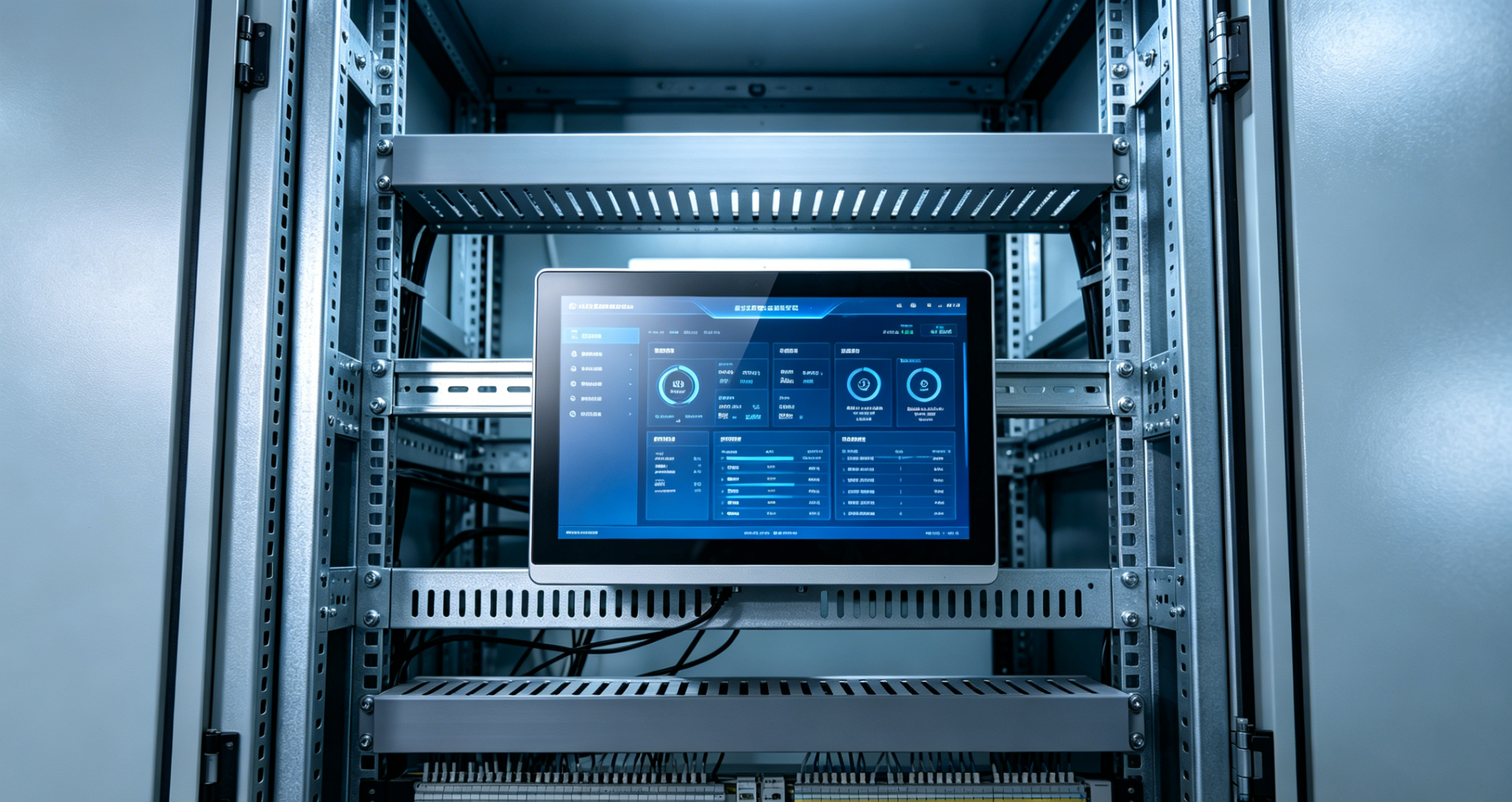

机柜内部需要集成一个功能完善的智能监控系统包括监控主机、触控显示屏、传感器等,针对数据中心的动力设备及环境变量进行集中监控,及时发现故喧,提示维护人员来取必要的指施解决问题,为机房的自动化、智能化管理提供有力的技术支持。
图1 监控系统架构示意图

(1) 监控主机
针对机柜监控需求而开发的数据采集监控终端,自带丰富的设备端口,可实现现场数据采集、协议转换、智能报警等功能。内置 WEB 服务,用户可通过 IE浏览器查看并管理该监控系统。
(2) 触控显示屏
支持多点触控的电容屏,嵌入机柜前门安装。能够接入监控管理系统,可以对机柜环境参数进行实时监测。
