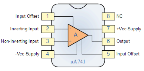

运放的原理
运放的核心是差分放大电路,这种放大电路可以将两个信号进行比较,从而放大信号。
OP-Amp的两个输入端被连接到两个信号源S1和S2上,一个信号输入到非反相端,另一个信号则输入到反相端。输出端O的输出信号就是两个输入信号放大的结果 A × (S1-S2)
