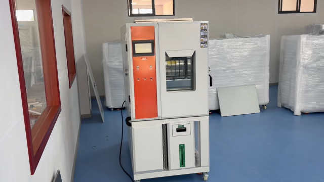

恒温恒湿试验机作为现代工业中不可或缺的环境模拟设备,广泛应用于电子、电器、通讯、汽车、航空航天等领域。它能够模拟产品在恒温恒湿环境下的性能变化,为产品研发和质量控制提供有力支持。那么,恒温恒湿试验机是如何实现精确控制温度和湿度的呢?本文将为您深入剖析其工作原理,带您一探究竟。
一、核心组成部分
恒温恒湿试验机主要由控制系统、加热系统、制冷系统、加湿系统、除湿系统和传感器等部分组成。这些部分协同工作,共同维持试验机内部的恒温恒湿环境。
二、温度控制原理
1. 加热系统
加热系统通常采用电加热方式,通过加热器对试验机内部空气进行加热。控制系统根据设定的温度值和实际温度值的差异,调节加热器的功率,使试验机内部温度达到设定值。
2. 制冷系统
制冷系统一般采用压缩机制冷原理,通过制冷剂循环流动,吸收试验机内部的热量并排放到外部环境中。控制系统根据设定的温度值和实际温度值的差异,调节压缩机的运行状态和制冷剂流量,以实现降温和恒温的目的。
三、湿度控制原理
1. 加湿系统
加湿系统通常采用蒸汽加湿或超声波加湿方式,向试验机内部空气中添加水蒸气以提高湿度。控制系统根据设定的湿度值和实际湿度值的差异,调节加湿器的功率或开关状态,使试验机内部湿度达到设定值。
2. 除湿系统
除湿系统一般采用冷凝除湿原理,通过降低试验机内部空气的温度使水蒸气凝结成水滴并排出。控制系统根据设定的湿度值和实际湿度值的差异,调节除湿系统的运行状态,以实现降湿和恒湿的目的。
四、传感器的作用
传感器在恒温恒湿试验机中起着至关重要的作用。温度传感器湿度传感器分别实时监测试验机内部的温度和湿度值,并将这些数据反馈给控制系统。控制系统根据反馈数据调整加热、制冷、加湿和除湿系统的工作状态,以确保试验机内部的温度和湿度始终保持在设定范围内。
五、智能控制系统
现代恒温恒湿试验机通常配备智能控制系统,具备自动化、智能化和远程监控等功能。控制系统可以根据用户设定的温度和湿度曲线自动调整设备的运行状态,实现精确的温湿度控制。同时,用户还可以通过手机电脑远程监控和控制试验机的运行,极大地方便了使用和管理。
结语
恒温恒湿试验机通过精确控制加热、制冷、加湿和除湿系统的工作状态,实现了对试验机内部温度和湿度的精确控制。智能控制系统的应用进一步提高了设备的自动化程度和使用便捷性。随着科技的不断进步和创新,相信恒温恒湿试验机将在未来为更多领域的产品研发和质量控制提供更加高效、精确的支持。
