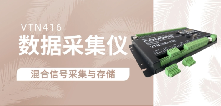

实时在线采集存储,VTN416多通道数据采集仪助你一站式解决振弦、温度和模拟信号采集需求
VTN416是一款多通道的数据采集仪,适用于振弦、温度和模拟传感信号的采集。它可以实时在线采集或全自动定时采集存储32通道的振弦频率、32通道的热敏电阻或DS18B20温度传感器,以及32通道的模拟量传感器(电流或电压)的数据。此外,它还提供一路可调电源输出,可以定时供电给模拟传感器。此外,它还具备程控多路DAC输出功能,可以将振弦频率信号实时转换为模拟信号输出。
VTN416设备支持RS485数据接口,可以直接接入测控系统,如PLC、无线数据传输设备等。采用独创的FER快速激励读取技术,该设备具有实时在线和定时自动启动的功能。它还可以存储不低于2年的数据,并可选配内置电池,连续工作时间不低于1年。产品广泛应用于边坡监测、隧道监测、桥梁监测和铁路监测等领域。
