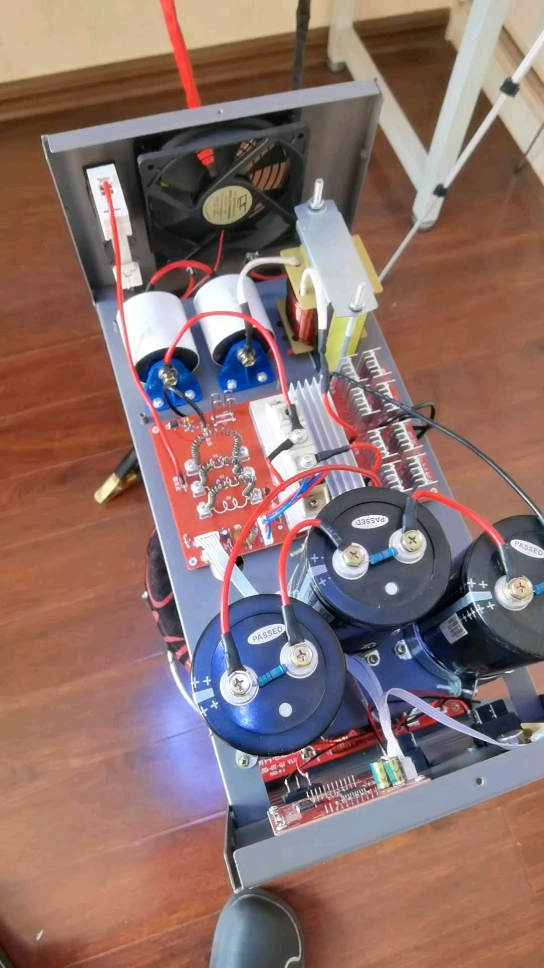

以下是测试电源逆变器的 6 种简单方法。这些都不需要任何昂贵的工具或先验知识来进行检查。
测试逆变器是否正常工作的6种方法
运行设备
测试逆变器最快、最简单的方法是运行您想要供电的设备。
只需插入您想要运行的所有设备并打开即可。这将立即告诉您一切是否正常。我还建议让它运行几分钟,以确保您的逆变器不会过载或过热。
需要注意的一点是,一些1000瓦以上的较大逆变器具有省电模式。这意味着如果您的功耗低于 50 瓦,它们就会关闭。因此,这可能是您的逆变器无法为手机、笔记本电脑或平板电脑等小型设备充电的原因。
检查 LED
检查逆变器是否正常工作的一个可靠方法是查看大多数设备上出现的 LED 灯。通常,这将是绿灯和红灯。
如果绿灯亮起,则所有系统都应该正常运行。
如果红灯亮起,则存在需要进一步调查的故障。
使用数字显示
许多现代逆变器现在都包含数字屏幕,可为您提供有关运行状态的更多信息。这可以帮助您识别任何问题,因为您将能够检查输入电压、电池状态和输出功率等信息。
瓦特计
另一个巧妙的技巧是使用瓦特表。您可以将其插入逆变器的交流电源插座,然后将设备插入瓦特表。
这样做的好处是,您将可以实时读取您的设备能够从逆变器汲取的电量。如果低于预期,那么您就知道遇到了问题。
另外,如果您计划运行更多设备,投资瓦特表也很有用。它可以让您快速找到任何设备的电量使用情况。
万用表
万用表是一种可用于测试电路的手持设备。它们非常有用,电工每天都会使用它们进行诊断。
使用万用表,您可以检查电压、电流电阻。这将帮助您诊断逆变器、电池和电器的任何问题。您可以愉快地测试接线系统、电机、电器、电路和电源。
更换电池
要测试逆变器,您可以轻松地使用另一块电池进行尝试。这样您就可以知道是逆变器有问题还是您的电源有问题。
只需松开当前电池的挂钩,然后以相同的方式将其连接到另一块电池即可。如果您没有其他深循环电池,则始终可以以相同的方式使用车辆启动电池(如果这样做,请确保保持发动机运转,以免耗尽启动电池)。
