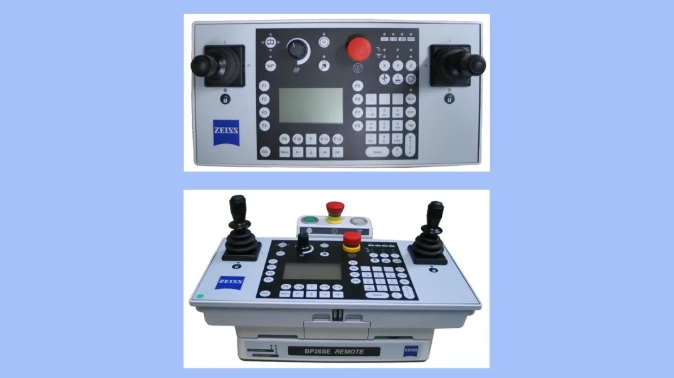

您用的操作手柄是这样的吗?如果是,那么下面的内容对您来说非常有用。如果不是,那么建议您升级到下图的版本。(三坐标尺寸较大的设备,可以升级成无线手柄,解放导线对您的束缚。)
watermark,bucket_baidu-rmb-video-cover-1,image_YmpoL25ld3MvNjUzZjZkMjRlMDJiNjdjZWU1NzEzODg0MDNhYTQ0YzQucG5n,type_RlpMYW5UaW5nSGVpU01HQg==,w_18,text_QOiUoeWPuOS4ieWdkOagh-W3peS4mkNU5LiJ5pys,size_18,x_13,y_13,interval_2,color_FFFFFF,effect_softoutline,shc_000000,blr_2,align_1

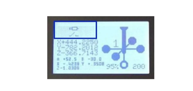

在日常的测量中,我们三本精密仪器的三坐标的操作手柄相信是除了键盘鼠标外使用频率最高的配件了,但是经常可以看到下图这个位置会出现各种各样的显示,有几个经常看到,有几个偶尔能看到,您知道它们的意思吗?

1. 最常见的几个标识
下面两个标识往往在开机后就能见到
watermark,bucket_baidu-rmb-video-cover-1,image_YmpoL25ld3MvNjUzZjZkMjRlMDJiNjdjZWU1NzEzODg0MDNhYTQ0YzQucG5n,type_RlpMYW5UaW5nSGVpU01HQg==,w_1,text_QOiUoeWPuOS4ieWdkOagh-W3peS4mkNU5LiJ5pys,size_1,x_1,y_1,interval_2,color_FFFFFF,effect_softoutline,shc_000000,blr_2,align_1
提示您需要加上驱动。
watermark,bucket_baidu-rmb-video-cover-1,image_YmpoL25ld3MvNjUzZjZkMjRlMDJiNjdjZWU1NzEzODg0MDNhYTQ0YzQucG5n,type_RlpMYW5UaW5nSGVpU01HQg==,w_2,text_QOiUoeWPuOS4ieWdkOagh-W3peS4mkNU5LiJ5pys,size_2,x_1,y_1,interval_2,color_FFFFFF,effect_softoutline,shc_000000,blr_2,align_1
设备没有回零,需要您打开软件让设备回零。

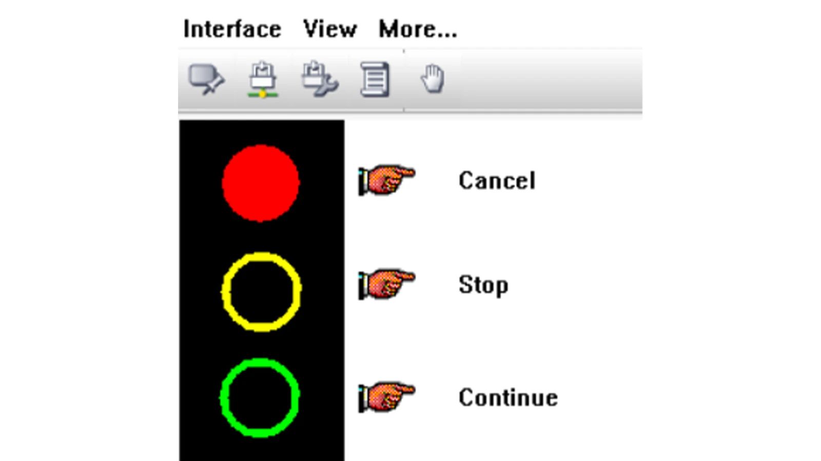

软件中的状态栏亮红灯的时候,手柄上就会显示这个图标,点亮绿灯后标识消失。
