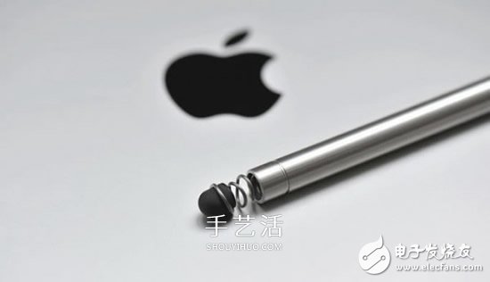

采购一个Bamboo Stylus的品牌笔头。

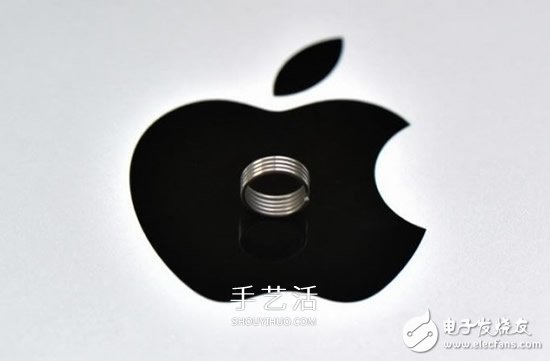

发现内六角扳手上的弹簧,有一个内径正好是5.8mm,用来扣住bamboo stylus 的6mm电容笔头十分完美。
截下来的弹簧。
再找一个直径是3mm,高度也是3mm的小铆钉。
开始进行装配。
用铆钉和弹簧把笔头紧紧套住,然后往笔杆顶部平稳的塞入。
内置磁铁的电容笔就完工了。

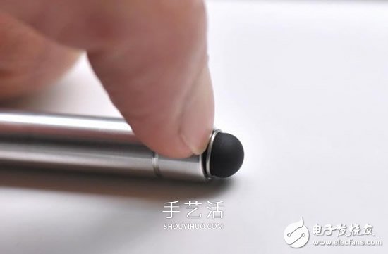

更换电容笔头也是非常简单的,就象拧螺丝一样。
当然切勿硬拔,否则电容笔就杯具了。
