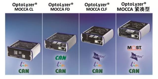

OptoLyzer® MOCCA系列是K2L的汽车总线接口产品线。从配有六个标准CAN和六个LIN接口的OptoLyzer MOCCA CL设备,到配有六个标准CAN、六个LIN、一个FlexRay和一个MOST接口的OptoLyzer MOCCA紧凑型设备,OptoLyzer MOCCA系列为不同的应用场景提供各种定制的解决方案。这些设备可用于应用程序测试、模拟和验证,还可用于网关应用。配合使用K2L的OptoLyzer Studio软件,OptoLyzer MOCCA系列一定能助整个开发流程一臂之力。本文中,我们重点介绍OptoLyzer MOCCA FD,这是一款用于CAN FD、CAN和LIN的开发工具。除了硬件外,我们还将讨论面向OptoLyzer MOCCA FD用户提供的软件选项:OptoLyzer Studio和K2L.Bus。
图1 OptoLyzer® MOCCA系列设备
