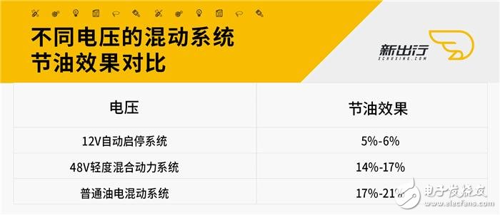

针对这个问题,我们得先从一般车辆上的 12V 电压说起。我们知道,功率=电压×电流,如果要输出轻混所需的 10kW~20KW功率,使用 12V 的话则电池的输出电流需要达到 1000A,显然行不通。于是,提高电压就成了最可行的办法。最终综合成本和效果来权衡,选中了 48V 。
电压增高,可以带动更大功率的电器,如电子涡轮、主动悬架系统、电助力转向,当然还有电动机,把普通燃油车变成轻度混合动力车。虽然只是轻混,从节油效果来看一点也不含糊,平时在燃油车里常见的 12V 自动启停系统节油效果为 5%-6% ,而48V轻混系统是它的三倍,达到 14%-17% ,油电混合动力系统的家有效果通常在 17%-21% 。而在成本上,48V 轻混系统只有油电混合系统的 30% ,价格便宜量又足,形容 48V 为事半功倍都不夸张。
需要注意的是, 48V 轻混系统的电动机比混动系统的电动机小,不足以让汽车在纯电状态下加速,仍需搭配发动机同时使用。
