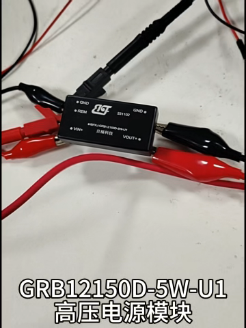

特点
效率高达 75%以上
62*45*23mm标准封装
单电压输出
可直接焊在PCB
工作温度: -40℃~+75℃
阻燃封装,满足UL94-V0 要求
温度特性好
电压控制输出,输出电压随控制电压线性变化
应用
GRB 系列模块电源是一种DC-DC升压变换器。该模块电源的输入电压分为: 10~18V、18~36V及36~72VDC标准(2:1)宽输入电压范围(宽电压输入模块电源是指输入电压可以允许在很宽的范围内变化)。输出最高电压:500V、1000VDC、1100VDC、1500VDC、2000VDC、2500VDC、3000VDC、4000VDC等,具有功率密度大,输出功率高,应用范围广等优点。
技术参数
部分型号参数
GRB XX XXXD-XXmA-U1
XX 输入电源
XXX 输出电源
XXmA 输出最大电流
U1 控制信号0-5V
举例说明
型号:GRB121000D-40mA-U1,输入电压Vin:10~18VDC;输出电压Vout:0-1000VDC;输出最大电流:1mA,控制电压:0-5V
外型尺寸及引脚描述
GRB 1~10W系列 产品尺寸:62x45x23 单位: mm
DC/DC直流升压可调高压输出电源模块0-5v控制0-3000v4000v6000v
