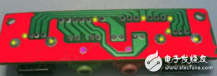

在PCB设计中,通常将地线又分为保护地和信号地;电源地又分为数字地和模拟地,为什么要对地线进行划分?
划分地的目的主要是出于EMC的考虑,担心数字部分电源和地上的噪声会对其他信号,特别是模拟信号通过传导途径有干扰。至于信号的和保护地的划分,是因为EMC中ESD静放电的考虑,类似于我们生活中避雷针接地的作用。无论怎样分,最终的大地只有一个。只是噪声泻放途径不同而已。
