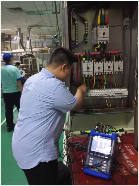

通过概念性的描述后,大家可能对于电能质量这个词语感到抽象,没关系,好的文章都有深入浅出,图文并茂之说,下面我们通过一组有图有真相的图例说明监测电能质量后,某企业做出了有效的电能质量治理所带来的经济效益—省钱!
以下是某公司在使用了广州致远电子有限公司提供的电能质量分析仪E6500对企业用电情况的检测实例:
E6500检测企业的线损分析,包括谐波线损分析,谐波污染程度分析,不平衡线损分析等;通过有效的谐波治理后的谐波含量测试分析,使该企业节省了一大笔不必要的经济浪费,一年节省损失费用高达一千多万元;E6500全面深入对功率分解,详细统计各类型参数引起的损耗功率,并支持谐波污染和不平衡污染评估功能。同时通过货币的形式直观展示能量损耗导致的经济损失。
上图即为致远电子E6500电能质量分析仪一个案例中的测试。致远电子凭借在电力电子领域的长久积累,融合仪器嵌入式设计的理念,推出了具有划时代意义的E6500电能质量分析仪,同时满足行业对电能质量,谐波,电压,电流,三相不平衡,闪变,无功线损分析仪等测量需求,引领电力电子行业进入全线测试时代。
