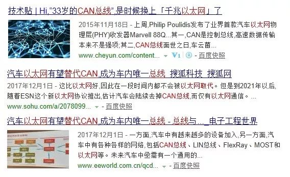

目前网络上充斥着这样一种声音“以太网将取代CAN总线成为汽车唯一总线”相关的文章在搜索引擎上可以很容易的被搜到。这是不是真的呢?

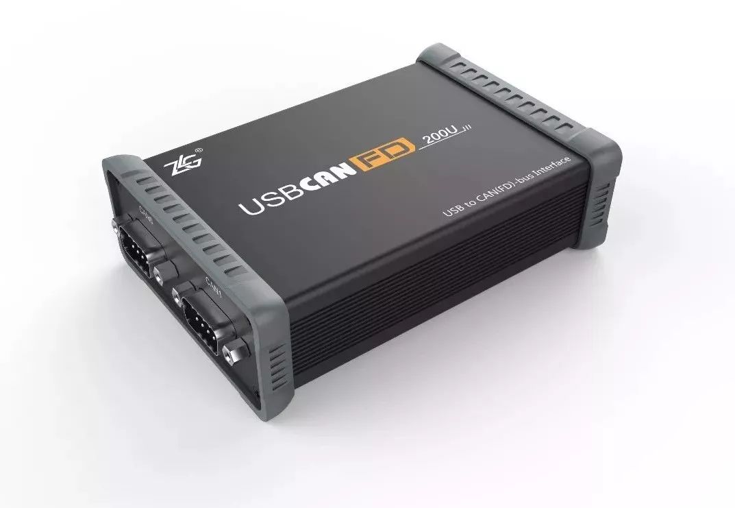

ZLG致远电子目前可以提供USBCANFD-200U接口卡,可以提供完整的CANFD的技术支持和设备方案,并有着丰富的现场应用经验,致力为工业用户提供适合的解决方案,期待与您的合作。
