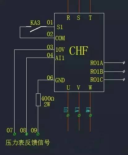

变频器外部接线
对应的电压、电流型反馈量接线应设置变频器的 AI1/AI2,内部参数及外部跳线(一般AI1默认为电压)
电器连接图
设置变频器参数
设置变频器参数:VL6000系列变频器
以反馈量为0.45兆帕(二线制压力传感器4-20Ma,传感器量程0-0.6兆帕),则在变频器输入的给定量为75%(0.45除0.6)
以VL6000为例,由于VL6000的AI1内置成了面板上的电位器,所以反馈信号接于AI2,又由于AI2出厂值是电压信号,需设置跳线将其改为电流信号。
00-02=1 命令源选择=1:端子
01-01=50 最大操作频率
01-03=50 频率上限
01-05=15 频率下限
01-08=8 主频率源×选择
小功率变频器,加减速时间不必设置,保持默认,
02-07=0 变频器的停车方式,此为减速停车,若变频器为工频变频转换或一拖几的控制时,停车方式应为自由停车。
02-15=0,为变频器运行频率低于下限时为以频率下限运行
05组为电机参数,能实际电机铭牌上参数设
控制端子组及继电器输出组根据线路实际功能设置即可
10-04=1V, AI2下限设为1V对应反馈4mA
10-06=10V, AI2上限为10V对应反馈20mA
21组为PID组
21-00=0,PID给定源 0:21-01
21-01=?,根据目标值:反馈最大量程,此设定参考值75%
21-03=1,PID反馈值,1:V12
21-04=0,PID输出特性为正,由于为恒压供水,即当反馈小于给定时要加速,大于给定时要减速。
32-10=16为反馈量显示可以实时监控(只有VL6000有此功能)
