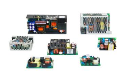

TDK-Lambda 的推出了 CUS-M 系列高效率、紧凑型、高可靠性医疗电源,全面符合 IEC 60601-1-2。
