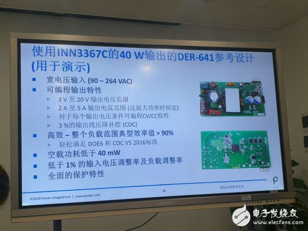

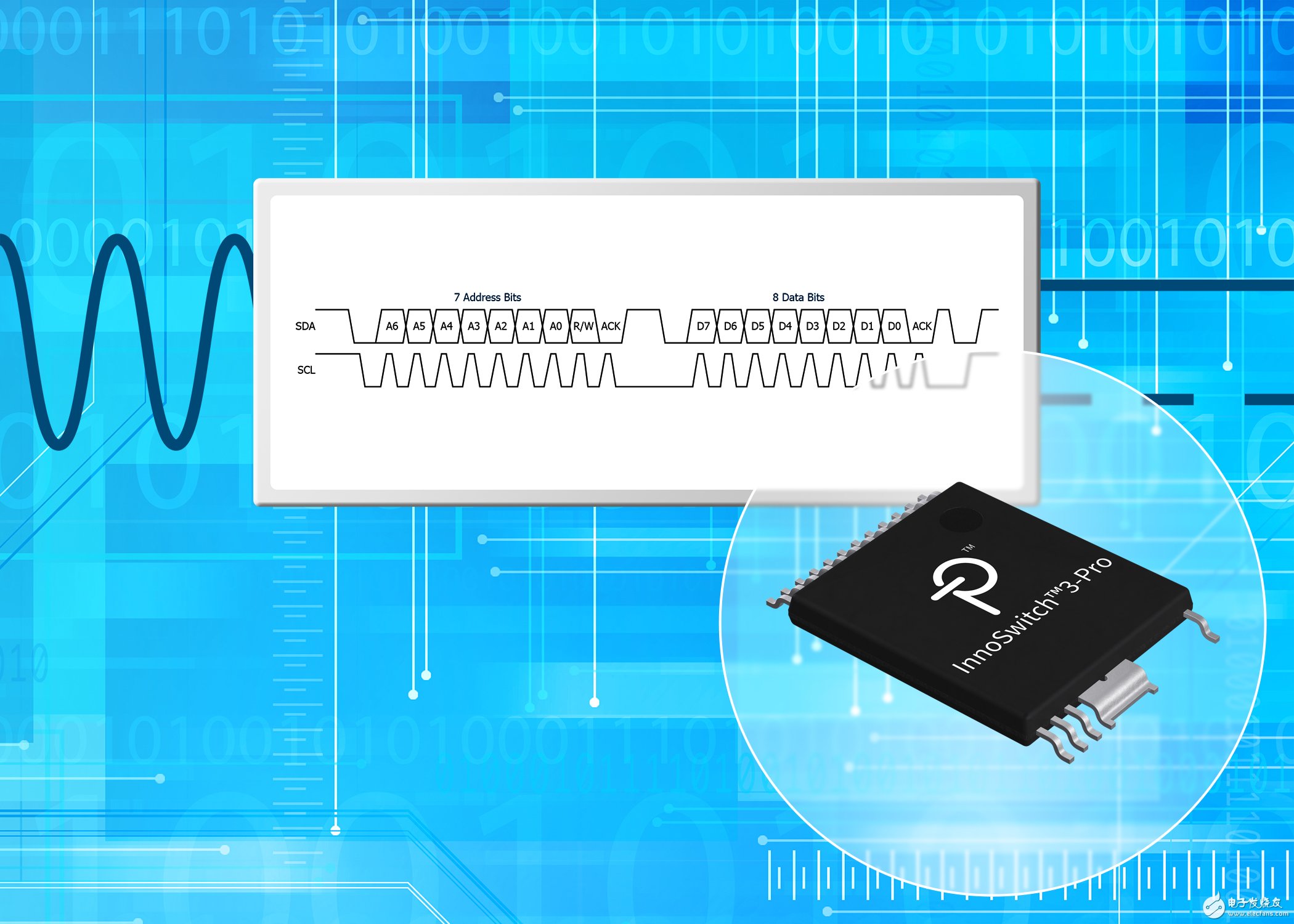

致力于高能效电源转换的高压集成电路业界的领导者Power Integrations公司(纳斯达克股票代号:POWI)今日发布InnoSwitch3-Pro系列可设定恒压/恒流及恒功率输出特性的离线反激式开关电源IC。新器件可提供65 W的输出功率,并且在各种输入电压及负载条件下均可提供94%的高效性能。另外,通过简单的双线I2C接口可以对输出电压及电流进行精确的动态阶跃控制(电压阶跃步长为10 mV,电流阶跃步长为50 mA)。新器件可与微控制器配合工作,也可根据系统CPU的指令来控制和监测离线式电源。其应用几乎涵盖所有快充协议,包括USB功率传输(PD) 3.0 + PPS、Quick Charge™ 4/4+、AFC、VOOC、SCP、FCP,以及其他工业和消费类电池充电器、可调光LED镇流器驱动器及输出可调整的工业电源。
InnoSwitch3-Pro电源转换IC集成了微处理器VCC电源,无需新增外围LDO为外部微处理器供电;此外,还集成了n沟道MOSFET驱动电路,可用于使能或禁止电源的主功率输出。由于新器件集成了总线电压、电流和故障报告的遥测技术,以及可动态设定的各项保护功能,例如可外部设定电源的过温保护(OTP)、输入过压/欠压(OV/UV)保护、输出过压/欠压(OV/UV)保护和短路保护的反应机制,从而使得复杂的离线式电源的BOM元件数大幅减少,电源设计的复杂度也可大幅简化。
Power Integrations产品营销总监Shyam Dujari表示:“AC-DC电源转换市场正在经历快速的转变,系统设计者需要一种能适应各种快充协议的可编程设定的开关电源解决方案,其中就包括近期制定完成的USB PD 3.0 + PPS规范。”他进一步指出,“能够在不同应用环境下精确控制电源的输出电压及电流,对于需要小批量生产的专业应用的设计者也非常有用,因为他们可以使用软件在生产时或在安装过程中轻松地对输出规格进行配置,从而满足不同应用的电源需要。”
